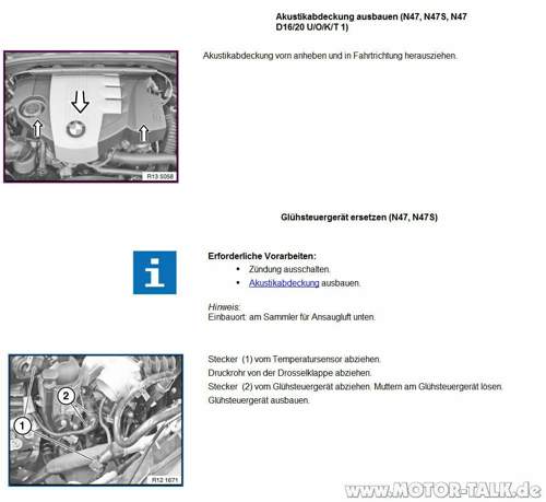

Hab jetzt mal alles abgebaut, Glühkerzen wechseln hat gut geklappt, nur finde ich das schlaue Steuergerät für die Glühzeit nicht auf Anhieb. Kann mir noch wer sagen wo sich das ungefähr versteckt beim 320d :(
Danke
am 24. Juli 2012 um 20:12
Im Anhang das Bild.
A2402 -> Glühsteuergerät.
X2402 -> Steckverbindung für das Steuergerät.
Grüße,
BMW_verrückter
am 30. Dezember 2015 um 21:30
Detailfrage: Wie komme ich an das STG ran? Nur von unten über eine Bühne, oder auch von oben? Muss ich dafür die Ansaugbrücke wieder abnehmen, oder kommt man auch so ran?
am 30. Dezember 2015 um 22:12
Mit russischen Winkelfingern so, ansonsten ASB abbauen. Ist ja net so viel Arbeit.
am 31. Dezember 2015 um 10:41
Am M47er kommst du prima von unten ran.
