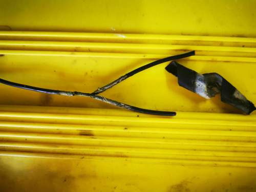

Habe jetzt zwei Fehler gefunden...
1) Ein Kabel/Ader von Scheinwerfer bis Blinker war total korrodiert. Ader abgeschnitten und Stecker neu verlötet. Hat eine Zeit funktioniert. Aber nur ein paar Wochen....
2) Jetzt habe ich mir den Teil der Verkabelung zwischen Scheinwerfer und Durchführung Kotflügel (unterhalb des Wischwasserbehälters) angeschaut. Das Kabel ist mit einer Schutzhülle ummantelt und die Schutzhülle ist innen total nass. Der Spritzwasserbehälter leckt.
Hab die Schutzhülle aufgeschnitten und an den Adern gewackelt, worauf der Blinker manchmal funktioniert und manchmal nicht. Dann habe ich an den Adern gezogen, woraufhin sich eine der Adern ohne viel Kraft hat rausziehen lassen. Also auch ein total korrodiertes Kabel hier.

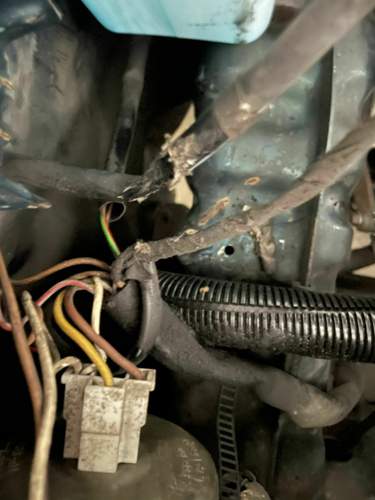

Fehler gefunden, aber ist das so Original?
Die Kabel vom seitlichen Blinker sind mit den Kabel dee Blinker der Stoßstange kurz hinter der Durchführung von Motorraum zum Kotflügel "zusammen getüddelt".

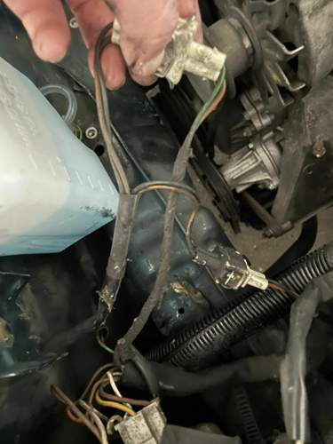

Bin mir sicher das bei meinem 2 Steckverbindungen sind.
Aber die sind vorne am Swr und nicht im Radhaus.
Eine geht an den vorderen Blinker und eine an den Seitenblinker.
Ich mach heute nachmittag mal ein Bild.
Zwei Stecker habe ich auch! Aber die Kabel beider Stecker sind hinter dem Kotflügel verbunden.
Seltsame Quetschverbindung mit Klebeband... siehe Bild.
Und das auf dem Bild ist noch die "intakte" Verbindung.
Bei mir gingen 4 Adern hinter dem Wasserbehälter in den Kotflügel.
Also bei meinem kommt das Kabel der Blinker aus dem Hauptkabelbaum der vor dem Kühler langläuft.
Geht auf den ersten Stecker, von dort unterdem Wasserbehälter in den Kotflügel und wieder zurück auf den zweiten Stecker für den Blinker in der Stoßstange.
Im Radhaus ist soweit ich mich erinner nur ein Kabelbaum , was da drin ist kann ich dir auch nichtsagen, vermutlich das was du vorgefunden hast.
Es erschließt mir auch der Sinn nicht vom ersten Stecker, erst zum Seitenblinker zugehen und von dort wieder zurück auf den Stecker vom Frontblinker.
