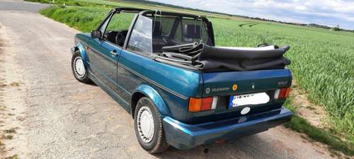

mein Golf Cabrio, Bj. 1992, 72 kW geht während der Fahrt öfter aus. Ob schnell auf der Autobahn oder langsam in der Tiefgarage. Ich muss dann kurz die Zündung ausmachen, dann wieder an und weiter geht's ohne Probleme. Manchmal beim Langsamfahren in der Stadt stottert er wie wild: Dann fährt er plötzlich ganz schnell, dann wieder ganz langsam. Als würde er plötzlich ganz viel Benzin kriegen und dann wieder zu wenig.
In einer Werkstatt sagte man mir, dass könnte an allem Möglichen liegen.
Hat vielleicht eine*r von euch eine etwas konkretere Idee?
Viele Grüße - Susi

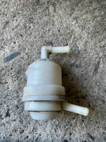

Mein Schrauber tippt auf den Benzinfilter, da der Rest (Relais, Benzinpumpe) soweit gut aussah. Das Steuergerät und den Hallgeber haben wir nicht gecheckt, hatte die Mail zu spät gelesen. Schaun wir mal.
Mir ist noch etwas aufgefallen: Im Leerlauf hat der Golf normalerweise 900 U/min. Manchmal springt er plötzlich auf 2000 U/min und fängt danach, wenn ich weiterfahre hoppelt er wie ein Hase. Mach ich den Motor dann aus und wieder an ist alles wieder normal. Rätsel über Rätsel.
Welches Model Benzinfilter brauche ich? Wenn ich bei Google eingebe: "Benzinfilter Golf 1" erscheinen unterschiedliche Modelle.

Das hört sich recht stark nach Benzinmangel an: kommt zu wenig Benzin, zieht der Motor mehr Luft und die Drehzahl geht kurz hoch, das "Hoppeln" danach wäre dann ebenso typisch. Aber das liegt mit großer Wahrscheinlichkeit nicht am Benzinfilter, denn der ist entweder zu oder durchlässig, dazwischen gibt es nichts.
Und wenn der dicht wäre, muss die Ursache auch gefunden werden. In den meisten Fällen beim Einser ist das wie oben beschrieben Rost im Tank.

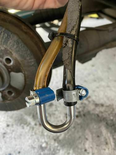

unbedingt den kurzen Schlauch zwischen Vorförderpumpe und Deckel prüfen

Es gibt eine Entlüftungsleitung, die nach vorn geht zu einem Überlauftank und einem Aktivkohlefilter, Tank rechts , AKF links, Am Tank ist in dieser Leitung ein Schwerkraftventil, das die Leitung bei Überschlagunfall schließt. Ist das zu, kann es Dir sogar den Tank mit de Zeit zusammenziehen. Das Ventil sitzt unten am Tank, der Halter kann schon mal weggammeln.
Jedenfalls ist das der Beweis, daß Dein Tankrohr nicht durchgerostet ist ;-)
Das Ventil selbst soll wohl auch neu oft nur 2 Jahre halten, ich hatte mal die Tankdeckeldichtung rausgenommen, damit er Luft belkommt. Geht nur bei Schönwetter, sonst kann Regenwasser reinlaufen.
Bessere Abhilfe: Statt Ventil ein 6mm T-Stück. Oder eben das Originalventil.
