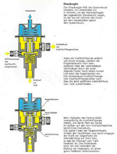

Vergaser hast du keinen. Du hast einen Mengenteiler. Das Teil auf dem Luftfilterkasten mit den Benzinleitungen.
Vorne am Motorblock hast Du einen Warmlaufregler (siehe Bild im Anhang), welcher solche Probleme auslösen kann.
Das kommt wohl oft vor.
Du kannst ihn wohl mit einem Multimeter durchmessen. Einmal Kalt und Warm. Der Widerstand muss sich ändern. (so weit ich das noch weiß). Kalt war glaub ich was über 20 Ohm.
Da ist eine Bimetallfeder drin, welche ihre Position durch Wärme verändert. Damit schaltet der Warmlaufregler.
Ich hielt meinen auch mal für kaputt.
Bei mir war es aber das Taktventil Er lief nur so lange er kalt war, bzw. das Kaltstartventil zusätzlich eingespritzt hat.
Wenn du beim Einschalten der Zündung kein lautes Summen von Vorne hörst, ist es bei dir auch das Taktventil. (dann würde ich als erstes das Relais im Sicherungskasten gegen einen neuen Doppelschließer tauschen.
