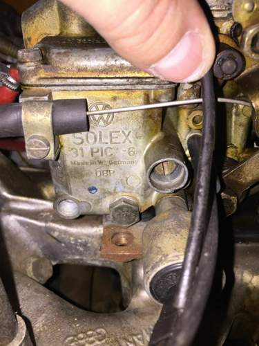

unser 1980er 1 Golf mit 50PS GG Motor (ca 150tkm) will nach langer Standzeit einfach nicht richtig laufen!
Was bisher neu gemacht wurde:
Zündkerzen, Zündkabel, Verteilerkappe und Finger, Zahnriemen, Spritfilter.
Steuerzeiten inklusive Verteilerfinger mehrmals überprüft - sind ok. Zündung per Hand mehrfach versucht grob einzustellen, sodass der Motor einigermaßen rund läuft - kein Erfolg. Kompression überprüft - überall über 10 Bar. Vergaser ausgebaut und gereinigt, inklusive Düsen- half auch nichts. Sicherungen sind alle ok. Zündfunken vorhanden, Zündfolge ist ok, Tank halb mit neuem Sprit gefüllt (ich dachte anfangs, der alte Sprit wäre das Problem).
Anfangs hatte das Leerlaufventil ein Problem, da dessen Kabel gerissen war. Ist aber wieder gerichtet und das Teil reagiert auch wieder bei Zündung an.
Merkmale:
Der Motor läuft kalt wie warm nur mit gezogenem Choke, habe das Ding heute auf dem Privatweg über eine Stunde laufen lassen und immer mal ein Stück gefahren. Wasser und Öl waren auf Betriebstemperatur. Der Motor nimmt nur sehr schwerfällig Gas an und hat kaum Leistung. Schiebe ich den Choke rein (auf "aus";), bleibt der Motor nur mit viel Gas an, scheppert und knallt dann aber wie blöd.
Ich habe bei laufendem Motor gesehen, dass im durchsichtigen Spritfilter das Benzin nicht "flüssig" durchströmt, sondern da viel Luftblasen drin sind. Daraufhin habe ich den Tankdeckel abgeschraubt, um dessen evtl. Fehlfunktion (Vakuumbildung) zu vermeiden. Half auch nichts.
Was mir sonst noch an Ungereimtheiten aufgefallen ist:
- Schlauch der Ölentlüftung Motorblock zum Luftfiltergehäuse ist total porös, hoffentlich bekomme ich sowas noch neu...
- Der Pfeil des Rückschlagventils von Ansaugbrücke zum BKV zeigt in Richtung Ansuagbrücke, den muss ich wohl drehen, oder?
Aber diese Probleme dürften aber nicht den schlechten Motorlauf verursachen, denke ich.
Was ich jetzt noch zuletzt versuchen werde: die beiden Leitungen der Spritpumpe am Z-Kopf direkt in einen Kanister mit frischem Benzin stecken und den Motor damit laufen lassen. Meine letzte Vermutung ist Dreck/Rost im Tank (Auto stand mehrere Jahre) und deshalb ist evtl. die Leitung vom Tank zum Motor verstopft. Den Spritfilter mache ich auch gleich neu, wobei der jetzige nicht sehr alt ist und man innen keine Ablagerungen erkennen kann.
Vielleicht weiß hier jemand weiter? Ich bin mit meinem Latein (fast) am Ende...
Danke schonmal!

Das mit dem Sprit durch einen Kanister ziehen finde ich schonmal eine sehr gute Idee.
"Der Motor läuft kalt wie warm nur mit gezogenem Choke"
Weil er aus irgendeinem Grund viel zu mager laufen will. Durch den Choke fettest du ja an - er will also mehr Sprit sehen.
"Vergaser ausgebaut und gereinigt" Was heißt das genau? Komplett zerlegt das Schlabberventil oder nur von innen und außen etwas sauber gemacht? Vergaser Rep.-Satz wurde verbaut? Wo steht deine LL und deine co Schraube momentan?
Ich vermute, dass dein Motor irgendwo massig Falschluft zieht, beispielsweise über den BKV weil das Rückschlagventil falsch herum drin steckt. Du kannst den BKV auch erstmal abklemmen und den Schlauch zur Ansaugbrücke mit einer dicken Schraube tot machen. Bevor jetzt alle hier rumweinen von wegen uiuiui Bremse; das soll ja nur die Fehlerursache eingrenzen.
Überprüfe erstmal die Spritzufuhr zum Vergaser. Am Besten mal den Benzindruck messen, Sollwert 0,25 bar. Wenn er das hat, würde ich den Vergaser abermals zerlegen, alle Kanäle durchpusten etc pp in die Mülltonne hauen und durch einen neuen ersetzen.
Deinen jetzigen Gaser würde ich erstmal auskochen. Alle Kunststoffteile und Dichtungen abbauen und in einen Kochtopf mit destilliertem Wasser legen. Einmal aufkochen lassen und eine gute Stunde vor sich hinköcheln lassen (ja, das meine ich völlig Ernst!). Ich habe mittlerweile alle Vergaserreinigungs-Methoden durch und diese ist die beste und preiswerteste. Da löst sich der ganze abgestandene Benzinschmodder. Der einzige Nachteil ist, dass sich das Zinkalugehäuse u.U. etwas verdunkelt. Würd's vielleicht draußen auf einer Elektroplatte machen, deine Küche stinkt sonst tagelang wie eine Tankstelle! Anschließend gut trocknen lassen und mit dem Kompressor alle Kanäle durchpusten. Mit neuem Rep. Satz versehen, alle Gelenke schmieren, das Gehäuse mit WD40 abduschen (sonst gammelt es), die CO Schraube 1.5 Umdrehungen raus und dann das ganze nochmal laufen lassen.

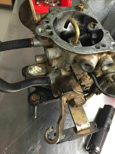

Ich hatte den Vergaser vor einigen Monaten ausgebaut, geöffnet und dann mit einem Papiertuch innen gereinigt. Die Düsen und Kanäle habe ich vorsichtig durchgeblasen. Ich konnte da nichts negatives feststellen, wie großes Spiel in der Achse der Drosselklappe z.B. Habe die Dichtungen wieder verwendet, sie sahen alle noch heil aus.

Zur Vergaser-Reinigung: Das was du gemacht hast, reicht leider nicht aus. Besorg dir bitte einen Rep.-Satz und koch den nochmal aus. War der schon richtig trocken von innen? Die Benzinablagerungen bekommst du mit Druckluft nicht aus den Kanälen und falls der irgendwo zu sitzt (was ich sehr stark vermute) passt das ganz gut zu deinem Problem. Was macht eigentlich deine Beschleunigerpumpe? Funktioniert die?
Der Solex-Gaser ist nicht so wild. Welchen genau hast du? Müsste ein 34-PICT-7 sein. CO Einstellschraube (die kleine) 1,5 Umdrehungen raus und die Leerlaufschraube (die große) irgendwo hindrehen, so dass das Auto an bleibt. Dann erstmal warm laufen lassen und zusehen, dass der Kollege mit offenem Choke auch läuft. Wenn er das schafft, hast quasi schon gewonnen. CO-Schraube so lange wieder reindrehen, bis der Motor an zu stottern (magert ab) fängt und fast ausgeht. Nun die Schraube 1/8 Umdrehung wieder zurück. Leerlauf mit der großen Schraube auf 800* +-50 UPM drehen. Fertig.
Was u.U. auch geht (und ich bei meinem Derby auch gemacht habe) ist auf einen Käfer Vergaser umzubauen. Meinem Prüfer war das bei der H-Abnahme wurscht, es ist ja zeitgenössisch. Falls das für dich in Frage kommt, kann ich da gerne ein paar Takte zu sagen.

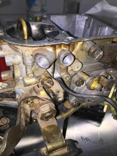

Eins sollte dir nämlich klar sein: Dein Vergaser hat bei deiner Laufleistung GARANTIERT ausgelutschte Wellenlager. Erst verschleißen die Wellenlager selbst, anschließend die Führungen im Vergasergehäuse. Er zieht also so oder so Falschluft, die Frage ist wieviel. Es scheint ja (bestandene AU) noch im Rahmen zu sein. Wenn ihr aber länger an diesem Auto Freude haben wollt, kommt ihr über kurz oder lang nicht an einem neuen Vergaser vorbei. Oder ihr findet einen anständigen Dreher, der euch das Gehäuse wieder frisch macht.

Die Rep.-Saetze gibt es in der Bucht wie Sand am Meer. Kostet fuer die PICT Baureihe nicht die Welt, 30 Euro vielleicht. Das Problem ist und bleibt halt die Drosselklappenwelle...

Mit dem Gaser ist aus o.g. Gruenden nicht gut Kirschen essen. Den wuerde ich als allerletztes anpacken. Checke erstmal das Umfeld, also:
Kompression, Ventilspiel, Steuerzeiten, Zuendung (in der Reihenfolge). Erst danach macht man sich an den Gaser.

Sprüh den Vergaser an den Drosselklappenwellen mal (vorsichtig) mit z.B. Bremsenreiniger ein. Läuft er dann besser, zieht er da Nebenluft. Für meinen `74 er Golf gab es Messing oder Kunstoffbuchsen für diese Welle. Nach erneuern hatte er auch wieder vernünftigen Leerlauf (bei über 200.000 Km).

Bopp, meinst Du den eingestanzten Blindstopfen, der gerne mal rausfällt?, und da Nebenluft zieht. (Nur auf den Vergaser 34 PICT achten, nicht auf den Motor)
