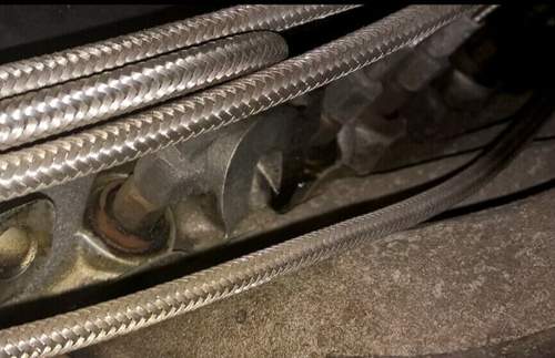

Es gibt 2 DX Motoren.
Von außen leicht am Anschluss zwischen 3 und 4 Einspritzdüse zu erkennen.
Der alte GTI DX ohne Hydros ist da verschlossen.
Der DX mit Hydros hat da ein Anschluß.
