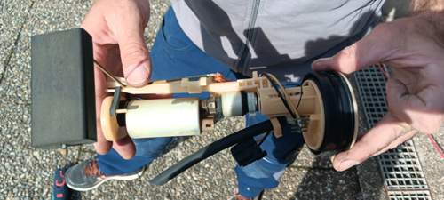

Da ihr beide auf die Vordruckpumpe im Tank getippt habt, haben wir diese heute gleich ausgebaut und inspiziert. Mit dem bloßen Auge war relativ wenig zu erkennen, Sie machte einen relativ sauberen Eindruck. Im Sieb war nur wenig feiner Dreck zu sehen. Durch beide Anschlüsse konnte man ohne Probleme pusten. Wir haben mal den Wiederstand der beiden Anschlüsse gemessen von der Pumpe selbst, da kam 12Ohm raus.

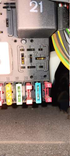

So, wir konnten uns glücklicherweise früher wieder ans Auto machen. Wir haben heute die Vordruckpumpe erneut ausgebaut und an eine externe 12V-Stromquelle angeschlossen. Die Pumpe fördert perfekt wie sie soll, ca. 550ml in 10.Sekunden. Die Stromverbindung vom Wagen zur Vordruckpumpe haben wir auch gecheckt, nach dem Einschalten der Zündung liegen kurzzeitig ~12V an, also ist auch hier alles im grünen Bereich. Ebenfalls haben wir die Sicherung der Benzinpumpe angeschaut, diese sieht auch noch gut aus.
Die einzige Auffälligkeit, welche wir feststellen konnten ist:

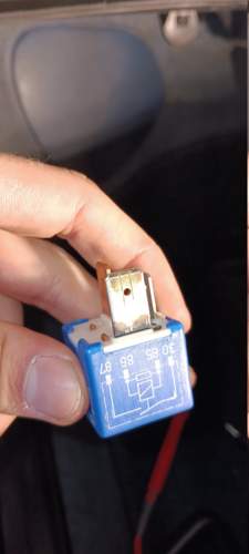

-Beim durchmessen der Einsteckmöglichkeiten für das 67er Kraftstoffpumpenreilais konnten wir beim Messen von Kontakt 1zu4 keine Spannung messen. Die Messungen von 2zuMasse & 2zu1 ergaben beide ~11V. Die Messungen haben wir aus dem Etzold-Lehrbuch genommen. Hier ist zwar mein Motorenkennbuchstabe RP nicht aufgelistet (nur GX), ich bin aber mal davon ausgegangen das die Messungen von den Verbindungen gleich sein sollten. Egal ob "neue" oder "alte" Zentralelektrik. (Die Belegungen des Relais- und Sicherungsplan unterscheidet sich hier ein wenig, was wir aber berücksichtigt haben)
-Die zweite Auffäligkeit ist, dass ein Einsteckpin des Reilas eine schwarzblaue Verfärbung hat. Sieht angekokelt aus. Genau dieser Einsteckpin kommt beim einstecken in die mit der Nummer 4 gekennzeichnete Einsteckmulde. Also die Mulde, die beim Messen zu 1 keine Spannung hatte.
Wir gehen also jetzt mal davon aus, dass hinter der Einsteckmulde Vier irgendwo ein Kabelbruch vorliegen muss, oder?
Eine wichtige Frage ist natürlich auch noch ob man die Verbindungsmessungen aus dem Etzold für den GX auch so beim RP übernehmen kann oder ob man hier andere Verbindungen messen muss. Vielleicht weiß das einer, weil wir ja die GX-Messungen beim RP durchgeführt haben.
MfG Maximilian

Das ist nicht angekokelt sondern nur angelaufen. Irrelevant.
Den GX gibt es mit zwei verschiedenen Einspritzanlagen, zumindest die eine hat kein echtes Motorsteuergerät und das Kraftstoffpumpenrelais arbeitet somit eigenständig.
Generell arbeiten Kraftstoffpumpen (und somit das Relais) nur wenn der Motor dreht, wurde das beim Messen berücksichtigt?

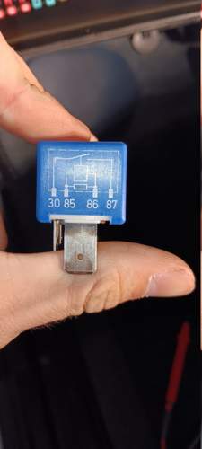

Ein Relais mir der gleichen Bezeichnung (hier 67) arbeitet auch gleich. Es kann höchstens anders angeschlossen sein, aber das 67 ist doch selbsterklärend. Wenn du an 85 und 86 Spannung anlegst, schließt es (hörbar) und du hast Durchgang an den anderen Kontakten.

Aber wie kann ich denn jetzt prüfen ob und vorallem was kaputt ist. Die beiden Pins 85 & 86 bekommen ja Strom, hab bei 1-2 ja 11V gemessen. In diese beiden Buchsen kommen ja die Pins 85 & 86.
Soll ich das Relais ausbauen, an die Pins 85 & 86 12V anlegen und hören ob es klickt als Prüfung der Relaisfunktion?
Und hat meine Messung von Buchse 1 (hier kommt Pin 86 rein) zu Buchse 4 überhaupt Sinn ergeben. Also was eine Voltzahl muss bei dieser Messung entstehen, ~12V oder passen die 0V.
