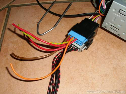

also hier mal bilder vom radio, kabel, rücken vom neuen radio und dessen kabel
der golf ist unverbastelt, hab ihn selbst aus erster hand (=

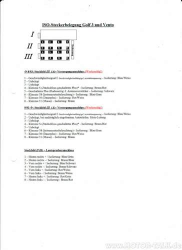

Normal sollte aus deinem Golf-Radioschacht ein Kabelbaum mit Stecker vorhanden sein.
An diesem Stecker würde dann der Anschluß/Adapter vom Radio aufgebracht. Nur müßte dann Kl 4 mit Kl 7 getauscht werden (wegen ISO und DIN). Dann mal ausmessen, ob aus dem Schacht deines Golfes überhaupt eine Kabel für Zündungsplus kommt. Ich vermute mal aufgrund des Baujahres, dass das nicht so ist.
Hier mal eine Gafik vom Stecker aus dem Radioschacht. Ist zwar vom Golf 3, aber müßte ähnlich zum Golf 2 sein.
Oha, da war ja ein ganz altes Mono Radio mit einem Lautsprecher eingebaut. Erstmal würde ich nachmessen, ob es überhaupt von der länge her in den Radioschacht paßt. Dann brauchst Du min 2 Lautsprecher, rechts/links in der Tür, und 2 Kabel für die hinteren Lautsprecher. Der Antennenstecker muß auch einen Winkeladapterstecker haben, sonst steht das Radio 3 -4 cm vor.
Das wird ne schöne Bastelarbeit. Plus und Minus muß ja an den Steckern anliegen.

Kann das sein, dass du da 2 Stecker hast im Golf, einer hängt auf dem Bild raus, der ist für Strom. Einer könnte noch im Radioschacht drin sein für die Lautsprecher. Dann machst du das ganze Geraffel ab was da vorne noch so dran hängt und steckst die jeweilien Stecker zusammen. Fertig.

Dann müßtest du in der Bedienungsanleitung die Steckerbelegung ermitteln. Wenn es diese sogenannten ISO Stecker sind, ist der untere Stecker die Stromversorgung und der obere für die 4 Lautsprecher. An den alten Kabeln würde ich mal ziehen, vielleicht kommt da noch ein Stecker zum Vorschein, wen er nicht abgeschnitten wurde. Sonst müßtest du dir den Gegenstecker mit den Kabeln besorgen und mit den im Armaturenbrett verbinden (verlöten und mit Wärmeschrumpfschläuchen isolieren)

Wenn ich mich nicht verguckt habe, hast du schon die ISO-Stecker im Auto. Einer ist der weiße, wo die roten Kabel reingehn, da musst du nur den schwarzen Stecker abziehen. Und hinten im Radioschacht liegt so ein hellbrauner Stecker, wo die grünen Kabel rausgehn. Den ziehst du auch auseinander. Da kommt dann der Adapter vom neuen Radio dran und der dann ins Radio. Das kannst du auch selber, ist wirklich ganz einfach :) Nur Mut!
