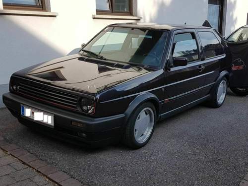

Guten Abend!
Meine verrosteten VW Stahlfelgen sollen runter.
Zuerst einmal: Sehen 15 Zoll Felgen am Golf 2 (zumindest zunächst) ohne jegliche Tieferlegung hochstelzig aus?
16 Zoll sind mir zu groß, wirkten etwas überdimensional auf mich. Ich finde die Borbet A schön, als Alternative zu den Standard BBS.
Anscheinend gibt es verschiedene Borbet A in 15 Zoll.
Einmal 7x15 ET 25 und einmal 7x5 ET 35.
Passen die so ohne Probleme auf den Golf? An Reifen empfiehlt der Konfigurator 205/50 R15 - würdet Ihr dem zustimmen?
Was muss ich eintragen lassen etc. um mit Ihnen fahren zu dürfen?
Bis wie viel mm würdet ihr über kürzere Federn tieferlegen, der Golf 2 ist ja ziemlich weich, oder würdet ihr komplett davon abraten und ein Fahrwerk empfehlen?
Bin relativ neu in der Thematik aber habe versucht mich weitestgehend einzulesen.
Hoffe, ich beschwöre keinen Shitstorm ??.
Danke!
