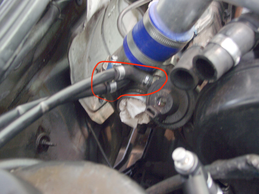

Hallo.
Hab einen 2er GTD 80 PS wollte den ladedruck ein bisschen höher drehen kann mir einer sagen wie und wo ich es am einfachsten mache?
LG Golf2TurboDiesel

Wieder einer der das Prinzip eines Diesels nicht verstanden hat;) Der läuft NIE zu mager, daher kann dadurch auch keine Zylinderkopf dichtung und auch kein Zylinderkopf kaputt gehen. Nur durch überlastung kann das passieren. Vollgas mag der Diesel nicht lange;)
Wenn du links vom Turbo schaust kannst du die Leitung sehen die zum Wastegate geht. Dort nen Dampfrad einbauen.
Aber sei dir bewusst, das der Diesel das nicht gerne mag;)

Also da mich das ja auch Interessiert, ein frage von mir an euch (ist denk ich auch im Interesse des TE), Wenn ihr dieses "Dampfrad" nun anschaut, dann sind die 2 Anschlüsse einmal für die Turboseite und die Andere zum Wastegate, und der dritte Anschluss is für die Ladedruckanzeige? oder wofür sonst? Und, als ich das letzte mal den Schlauch beim turbo sah, war der richtig groß im durchmesser, also der Anschluss auf dem abgebildeten Dampfrad scheint mir schon ein wenig klein zu sein.

Also meins hatte nur 2 Anschlüsse die hier drankommen:
http://www.motor-talk.de/.../Attachment.html?attachmentId=345590
Ich habe nur einen anderen Kegel drin,habe nix an der Mengenschraube gemacht und wenn man sonst 0.95 Bar einstellt knapp 100Ps laut Prüfstand!
Gruß,Matze
Gruß,Matze
Du hast also nichts gemacht außer nen "Tuningkegel" verbaut und den Ladedruck soweit erhöht das er nicht mehr rußt? Du hast nicht die ESP neu eingestellt? Also den Förderbeginn neu eingestellt auf 0,9.?
Ganz genau,habe an der Pumpe nix weiter gemacht als den Tuningkegel rein und an dem etwas rumgespielt mit den Unterlegscheiben oder wie das war, Ladedruck erhöht und das wars.
