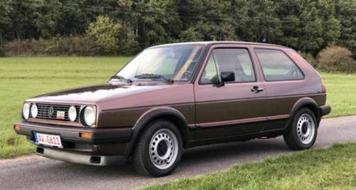

Ich gehe mir die Tage einen Golf 2 GTI 16v mit dem KR Motor anschauen und hab mich gefragt ob ich Tipps von euch kriegen könnte.
Hier der Link zur Anzeige: https://suchen.mobile.de/.../details.html?...
Was meint ihr?

Schönes Auto und der Preis scheint ok zu sein. Ist im Originalzustand bis auf die Felgen, die sind auch nicht mein Fall. Aber das lässt sich ja später ändern.
- die Flanken der Sitze scheinen verschlissen zu sein, da gibt es ggf. noch Verhandlungsspielraum.
- Zahnriemen und Kupplung sollten schon mal erneuert worden sein (nachweislich)
- da der Golf ein Schiebdach hat unter den Fußmatten schauen, ob nichts feucht ist. Der Innenraum sollte auch nicht muffig riechen.
- ist der Wagen unfallfrei?
Wenn du das Ding für 9500€ bekommst - sehr gut. Aber der aktuelle Preis ist auch akzeptabel und dieses Auto dürfte nie mehr an Wert verlieren, wenn du diesen Zustand erhälst oder gar verbesserst.

Hallo, schöner Wagen. Leider ist die Innenausstattung nicht mehr original. Die verbauten Sitze sind (soweit ich weiß und das richtig sehe) aus einem GT Spezial und auch das Lenkrad müsste eigentlich eines mit den 4 runden Hupenknöpfen sein....

Wie sieht es mit den Seitenleisten aus? Der hat ja gar keine :/
und im Innenraum fehlt ja auch das 16V Emblem, üblicherweise haben die das ja.
Zuletzt wundert mich die Spoilerlippe, die hat ja an beiden Seiten jeweils ein großes Loch. Hab manche gesehen mit Loch und manche ohne. Was ist original? Was nicht?
Die meisten 16V Spoiler haben diese Löcher, sollen wohl etwas Luft zu den Bremsen führen.
Der Stoffbezug der Sitze sollte Original sein. Den 16V Schriftzug kannst du nachrüsten, wenn der dir im Innenraum wichtig ist. Das Lenkrad ist original und wurde von 86 bis 89 im 16V verbaut.
Ich glaube, erst die letzten Modelle der 2ers hatten die kleinen Zierleisten, aber auch nur als Folie(?).
Ich glaube damals gehört zu haben, dass ein Autohändler von der Mosel 100 Stück dieser 2er 16V mit der Farbe Racinggrün in Wolfsburg geordert und verkauft hatte. Kann auch ein Mythos sein. Wenn es stimmt, dürfte das Modell aus der Anzeige auch von dort stammen. Ich glaube auch nicht, dass es mehr als 100 Exemplare in dieser Variante gibt.
Wenn du den kaufst, musst du dir die Historie von dem Wagen besorgen! Der VW-Teilemann kann dir auf jeden Fall die Austattungsliste, wie der Wagen ausgeliefert wurde, anhand der Fahrgestellnummer ausdrucken. Dann siehst du, was geändert wurde.
Die Pedalbleche mag ich überhaupt nicht...
Sorry aber für mich ist das ne Bastelbude. Fängt schon an mit den fehlenden Zierleisten! Siehe Bild unten - so sollte das BJ. 1986 aussehen.
Damit ergibt sich direkt die Frage - ist die Kiste schon lackiert worden? Desweiteren halte ich die Innenausstattung nicht für Original - die ist todsicher aus einem GT Spezial!
Ich wär bei der Kiste sehr kritisch...

Ist das überhaupt ein GTI 16V im Original? Was sagt der Aufkleber im Kofferraum?
Was sagt der Brief?
Ansonsten, Delle in der Tür und Kotflügel links und die Stoßstange vorne rechts sitzt nicht sauber.
Die Aufnahmen der Zierleisten fehlen, daher gespachtelt und nachlackiert.
Falsche Sitze, wie schon beschrieben.
Wenn alles Original wäre, dann wäre der Preis OK, nur glauben kann ich es nicht!
Die Zierleisten waren in dem Baujahr geklebt...
Ihr könntet Recht haben, auch der rechte Kotflügel hat zur Tür auch kein sauberes Spaltmaß, vielleicht ein Frontknaller?
Gut, in über 30 Jahren kann das auch mal vorkommen, mein Cabrio ist zwar original, wurde vorne aber auch nachlackiert.
Dass dieser Golf schon immer ein 16V war, würde ich nicht anzweifeln, oder hätte der sonst ein H-Kennzeichen bekommen? Dieses Gutachten müsste doch Aufschluss über Umbauten oder Veränderungen geben?
Man könnte bei Interesse den Verkäufer fragen, ob er den Golf reserviert und dann würde ich mit der FIN/Fahrgestellnummer zu einem VW-Teilehandel fahren, um mir die Ausstattungsliste ausdrucken zu lassen. Manche machen das für lau, andere nehmen 10 oder 20€ dafür.
Dann sieht man auf Anhieb, im welchen Zustand dieses Kfz vom Band kam.
