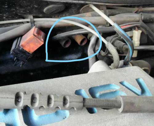

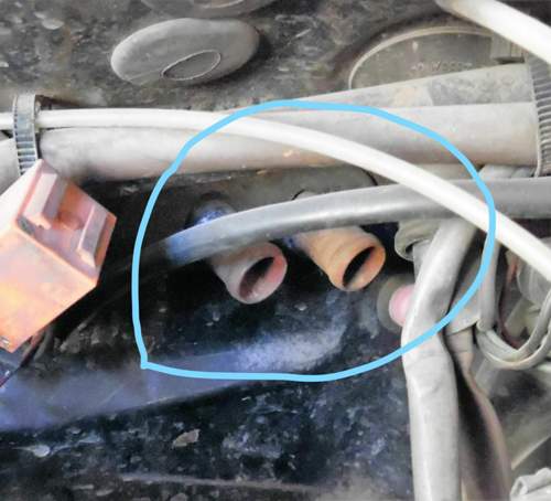

Servus miteinand !
Wie schon oben erwähnt, habe ich hier zwei "Anschlüsse" bei denen ich den Verdacht habe, daß hier etwas felt ?
Wenn ja, was ? Gibt's das noch ? Teilenummer ? Kann das Fehlen thermische Probleme verursachen ?
Schönen Sonntag.

Innenraum Wärmetauscher. Dürfte also bei dir nur kalte Luft aus der Lüftung kommen. :)
Kühlwasserschläuche für den Heizungswärmetauscher, Wasser in den Kühlkreislauf, dann sieht man wo der Wasserausgang am Motor bzw, Thermostatgehäuse ist.
Der Wärmetauscher wurde mit Sicherheit nicht ohne Grund abgeklemmt. Vermutlich ist er undicht, hat das "Nudelproblem", oder sonst was.
Nein, thermische Probleme treten dabei nicht auf. Ausser beim Fahrer im Winter. Dem wirds nämlich mangels Heizung sehr wahrscheinlich zu kalt :D

Also wenn die Schläuche vom Motor zum Wärmetauscher fehlen, dann läuft der Motor irgendwann heiss, ohne Kühlwasser, da müsste doch das Wasser irgendwo am Motorblock oben rauslaufen beim starten!
Der kleine Kreislauf wird wo gebrückt sein, also einfach ein schlauchverbinder statt an den Anschlüssen vom WT würde ich vermuten.
Falls nicht, ja dann sollte der das kühl Mittel nicht zirkulieren.
