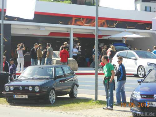

Mein Kumpel hat Audi S-line (Adapterplatten) mit 205er Reifen eingetragen am GTI 16V,
und das sogar in Österreich, wo normal gar nichts mehr eintragen geht...
2012 vorm Stand in Reifnitz...
Dscn0317
