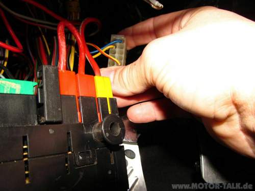

ich hab grad nen paar probleme mit meim kabelbaum wo einige kabel hinkommen bzw was die für farben und querschnitthaben
bei eddy sind genau diese stecker nich so genau erklärt
achso die stecker mit ein bisschen kabel kommen ausm golf 3 90ps ABS
Stecker F pin 8 masse (wofür genau?)
stecker G1 pin 3 Rot/gelb wohin geht das ?!
pin 4 schwarz wohin geht das ?!
pin 8 2kabel weiß/rot und lila wohin gehen die ?!
pin 11 weiß/blau wohin geht das ?!
pin 12 grün/blau wohin geht das ?!
Stecker G2 pin 4 2kabel beide schwarz/weiß wohin gehen die ?!
pin 9 rot wohin geht das ?!
Stecker F pin ??? Rot/grün was ist das für ein kabel und wohin geht das ?!
danke für eure hilfe

Das ist beim PF das +15 Kabel ,das das Stg Saft hat
das steuergerät bekommt doch über die zündspule den strom kl1 und kl15
ich hab jetzt stecker G1/12 auf kl1 und G1/4 auf kl15
deswegen bin ich grad son bisschen verwundert das das kabel von G2/4 jetzt da auch noch mit rauf kommt

pin G2/4 klemme 15 ---> an Steuergerät pin 14
is da richtig ?!
klaub schon , schau selber nach
hatte ich hier http://www.doppel-wobber.de/.../Information_159_VW-Golf-Digifant.html schon geschaut ^^
wollt nu auf nummer sicher gehn deswegen noch mal die frage

meine theorie mit dem kabel is laut dem einen bild falsch
MSG pin 14 ----> G1/10 (was mach ich denn nun mit dem schei kabel von G2/4 xD )
Original geschrieben von ich 4711
ich hatte ein RP drin (alte ZE)MSG pin 14 ----> G1/10 (was mach ich denn nun mit dem schei kabel von G2/4 xD )
ist das nicht die heizung für die lambdasonde ,das stet auch dabei
bin mir jetzt auch sicher das G2/ 4 die +15 heizung ist
nee lambda heitzung is auf G1/8
also pin G2/4 (beim G3 90pser ein pin mit 2 schwarz/weiß kabeln)
wo kommen die/das beim 2er PF hin ?

da hilft nur ausmessen , bei meinen nachschauen morgen wen dir das hilft , ich wei es nicht mehr
