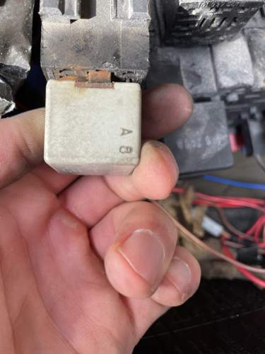

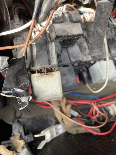

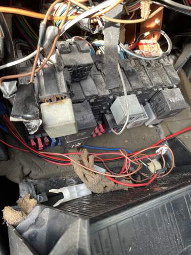

Hi planetmusic83,
Kabelbruch am oder um die ZE..
da hilft nur Kabel überprüfen...
Masseigel unter dem Amaturbrett
und Plussleitungen auf der ZE mit
Messgerät auf Ausfallerscheinungen messen.

Und danke für die Antwort , hatte gehofft um das Thema herum zu kommen , aber bringt wohl alles nix, dann heißt es wohl die Nadel im Haufen zu suchen …
Könnte so ein Fehler auch durch das KI verursacht werden ? Also im Umkehrschluss - läuft der Golf auch wenn man das KI abklemmen würde ?
