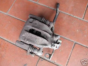

probiert habi ich die g60 seile aus dem corri 1604mm lang länge passte fast aber die äußere hülle stand 10cm vom führungsstahlrohr weg..
dann habi ich die 1800mm seile probiert die guckten 20 cm vorne über aber die äußere hülle passte gut ! (glaube 1200mm - hatte gelsen die sollten angeblich passen... )

der golf 2 mit scheibe hinten hat 4 verschiedene kabel
alter hebel girling 36 ohne abs 1800mm 191 609 721 A
alter hebel Girling 38 mit abs 1845mm 191 609 721 D
neuer hebel Grling 38 1625mm 191 609 721 F
G60 Girling 38 1613mm 1H0 609 721 A
so stehts auch im teilekatalog und wir haben in eddis forum die liste dazu
