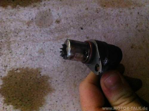

Themenstarteram 23. Juni 2013 um 21:50
Hy Leuts, gibt Neuhigkeiten.
Also, der Magnet an der Hinteren Nockenwelle war es nicht, es war anscheinend nur Öl und minimalste Spänchen was mann auf meinen Bildern gesehen hat. Der Nochkenwellen Sensor war Kaputt, ergo der Fehler ( G40 ) is weg.

Themenstarteram 12. Juli 2013 um 15:36
hy leuts, also jetzt komm ich endlich mal wieder zum schreiben.
also der benzindruck passt.
Fehler wurde gefunden, Nockenwellen Sensor war Kaputt !!!! denn hat es aber laaaaaaange zeit nicht im Fehlerspeicher angezeigt. Jetzt ist endlich auch wieder das ruckeln beim anfahren weg ^^ freu freu.

Themenstarteram 13. Juli 2013 um 12:05
Hy hy jo bin auch froh das das Ruckeln endlich weg ist.
Hab ihn ja gestern ausgelesen und es stand leider / zum Glück nix drin, weil er unter der fahrt einfach ausging und wieder an.
Werde dann mal denn Kurbelwellensensor tauschen und denn alten messen ob der bei Nässe, Wärme, usw. irgendwie nen Spinner macht.
