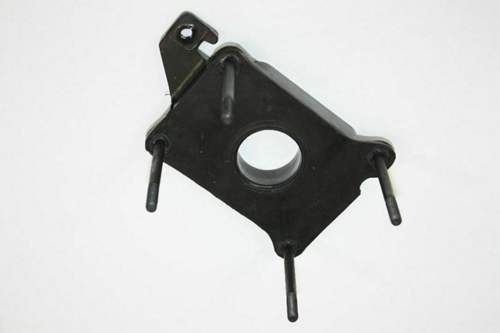

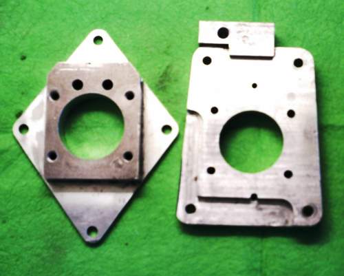

Nach einiger Zeit ein Update. Die direkte Ursache wurde gefunden, ein Riss im dicken Flansch unter der Zentraleinsitzung, also Falschluft. Der Motor läuft nun wieder sehr ruhig. Nächster Monat ist AU, dann sehe ich auch, ob zudem noch die Lambdasonde Probleme macht, aber zunächst scheint es gut zu sein.
eventuell ist aber wegen Falschluft das Gemisch wirklich zu mager.
Dem Gedanken hätte man von Anfang an stärker folgen sollen, hier war die Ursache.
Das wäre bei der Beschreibung auch mein erster Verdacht gewesen !
( bin leider erst jetzt auf den Thread gestoßen :mad: )
Daß PK George den ausser Acht gelassen hat :confused: :confused: :confused:
Das ist der böse Haken an der Systemdiagnose (OBD), mechanische Fehler werden nicht erkannt und das daraus resultierende Ergebnis dann im output als Fehler eines Sensors gemeldet :mad:
