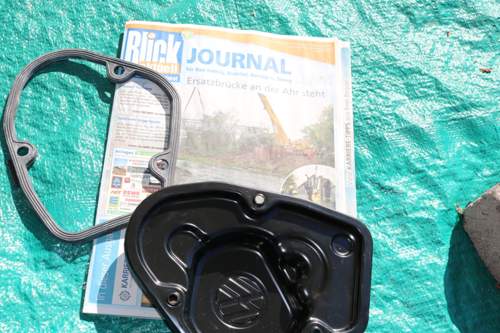

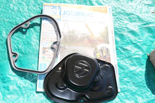

@PKGeorge schrieb am 27. September 2022 um 12:38:19 Uhr:
dass dieses Teil (OEN 085301211) nicht mehr lieferbar ist.
Also auch ich hab verständnisprobleme mit der Teile Nr. 085-301-211.
Dieser Deckel wurde nie am Automatik Getriebe und nie in Verbindung mit dem 1,8er Motor verbaut.
Stell doch Bitte mal ein Foto von deinem Deckel ein.
Hier ein Link zur 085-301-211 Teile Nr:
https://volkswagen.7zap.com/de/rdw/golf/go/1994-121/3/301-301030/Wie gesagt diesen Deckel pos 3 sowie pos 2 hab ich neu liegen.
Die Teile Nr. steht aber nicht auf dem Deckel.
Das ist kein Automatik, sondern ein 5-Gang Schaltgetriebe.
Laut VW-Händler und auch deinem Link, stimmt die Teilenummer für mein Fahrzeug (085301211 für den Deckel, 085301215a für die Dichtung).
