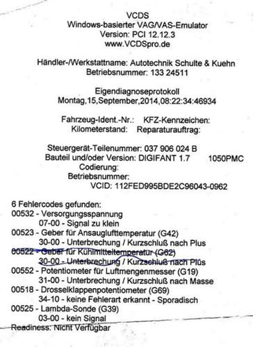

Ich habe den Wagen heute mal auslesen lassen,Ich hänge mal den Bericht mit an.
Temperaturgeber habe ich heute Mittag getauscht(keine Änderung)
Ich frage mich ob ich wirklich Luftmassenmesser(keine Reaktion beim Stecker abziehen) und Lambdasonde Tauschen muß,oder ob das eine mit dem anderen zu tun hat.
Zu meinem entsätzen mußte ich mir noch anhören das mein ABS Steuergerät nicht ansprechbar ist.
Ich hatte mir die Hoffnung gemacht das es nur ein Geber ist
Jemand ne Idee zu den Ganzen.
Also mein 94er 2.0 Cabby geht fast aus wenn ich den Stecker vom LMM abziehe....tausche erst mal den.Ich denke Lambda kannste dir sparen.
