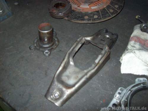

Motor aus, lässt sich einwandfrei schalten, Kupplung scheint zu trennen.
Motor an, Leerlauf - alles ok.
Trete ich nun die Kupplung gibt es kurz bevor die Kupplung richtig trennt ein Metallisches Klackern und Vibrationen im Pedal deutlich zu spüren.
Jetzt nach langem suchen habe ich gelesen das der Ausrückhebel vermutlich verbogen ist , gebrochen kann nicht sein , denn dann würde das Pedal denke ich unten bleiben.
Meine fragen :
Liegt diese Diagnose von mir richtig ?
Kann ich den Ausrückhebel ohne Getriebe Ausbau wechseln ?
Es ist ein Serien Golf 3 GTI 16V im Orginal zustand , und soll ich da die verstärkte Version
( Ausrückhebel ) holen , oder die Normale .
MfG

Das liegt nicht am Ausrückhebel.
Der verbiegt sich nicht,wenn dann bricht er direkt.
Edit; ich erzähl schon wieder Quatsch.
Die Kupplung vom 16V ist anders aufgebaut als die vom 8V.
Ich kann mir nicht vorstellen das der Ausrückhebel sich verbiegt.
Oder es wurde schon beim Einbau etwas grundlegend falsch montiert.
Wurde das Ausrücklager auch mit gewechselt?
Eigntl. wird beim Kupplungswechsel bei den 02A Getrieben das Lager und der Hebel mit gewechselt.Die Simmerringe von Getriebe und Motor sollte man auch gleich mit wechseln;)

Es müsste erstmal feststehen woher das klackern genau kommt.
Es muss irgend wie immer wieder zu Verbiegungen kommen , den bei ebay gibt es extra verstärkte Ausrückhebel .

Hey,
hat der 16 V nicht auch ne hydraulische Kupplungsbetätigung wie
auch der VR 6??
Hast Du alles richtig entlüftet?? Nicht das der Geber- und
Nehmerzylinder irgendwie einen Schaden haben??
Verbiegen kannst Du den Kupplungshebel nicht,
da können nur die inneren Messingbuchsen
trocken werden wo der Ausrückhebel drin
läuft und dadurch schwergängig werden...
Du sagst ein Klackern und vibrieren??
Wurde die Kupplungsscheibe und
Druckplatte richtig zentriert??
Da gibt's einen Zentrierdorn für
soll wohl aber auch ohne gehen...
Weil wenn die Scheibe und
Druckplatte verkantet eingebaut
wird das würde sich für mich
logisch anhören, das das vibriert
und Klackert...
Nimm aber falls Du den Ausrückhebel
wechselst unbedingt das spezielle
Getriebefett und Fette diese
Messingbuchsen richtig gut ein,
sonst wird das Pedal richtig heftig
schwergängig...
Ich denke Du kannst bei einem
Serien 16 V einen normalen
Ausrückhebel nehmen...
Ein verstärkter macht nur
Sinn wenn Du eine Sportkupplung
verbaust...
Hast doch auch ne normale
Kupplung drin, oder??
Glg.
Berndile

Dort wurde sie eingebaut , und dann fing es wieder an mit dem Klackern . Ich habe irgend wo gelesen , das wenn der Ausrückhebel verbogen ist, das die Kupplung dann zuweit auskuppelt.Die Kupplung lässt sich auch leicht betätigen .Und solange der Motor aus ist , kann ich auch alle Gänge rein machen ohne Probleme .

Hallo ,
also es lag am Ausruckhebel , die Kugel war schon so klein geworden , das diese sich durch das Loch vom Ausruckhebel gedrückt hat und fast zur hälfte durch ging . Habe neunen Ausruckhebel drin und nun ist ruhe .
Also solltet ihr mal die Kupplung wechseln oder gleich Probleme haben wie ich sie hatte , dann schaut euch diesen Ausruckhebel genau an , und auch die Kugel.
