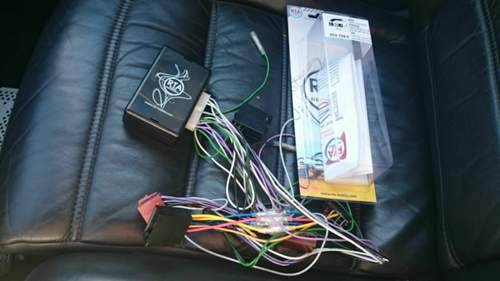

Ich hätte auch noch mal.Eine frage bezüglich anders Radio an das Dsp.
Ich habe ein Golf 3 cabrio classic edition mit DSP.
Nun habe ich die boxen schon gegen Eton getauscht.
Nun wollte ich mein altes clarion dxz 668 rmp anschließen.
War bei acr und mir wurde der der Stecker (sieh Foto verkauft, extra bestellt)
Nur meine Frage wie soll ich das anschließen??
Will natürlich das Dsp weiter nutzen.

Ich bin zwar nicht 100% sicher, aber ausgehend von der Norm-Steckerbelegung für Lautsprecherausgänge sieht das nicht besonders sinnvoll aus...
Wenn du uns helfen magst, mach mal'n Bild vom jetzigen Radio - auf der Oberseite sollte ein Beschaltungsplan abgedruckt sein.

Ganz komische Geschichte.
Das ganz oben, das sollte nach meiner (!!) Logik ein Ausgang zum DSP sein. 10poliger ISO-Stecker. Ich hätte gesagt, LOL und LOR sind die Pins die du brauchst (Line Out Links und Line Out Rechts, rate ich mal).
Der von dir gezeigte Adapter würde die Cinch-Ausgänge eines neuen Radios dagegen an den mittleren Stecker wandern lassen. Erstens unverstärkt (Line Out eben). Zweitens in der Reihenfolge rechts-links-rechts-links (rot-weiß-rot-weiß) und nicht rechts-rechts-links-links.
Also entweder ist der Belegungsplan auf diesem Radio falsch und der Adapter richtig, von dem es etliche identische gibt:
http://www.ebay.de/.../360818275673
Oder der Adapter ist Quatsch und es ist kein DSP drin...?
Ne, also ich versteh's nicht. Könnte höchstens Klarheit erlangen, wenn ich die Kabel in der Hand hätte (vielleicht ist da beim Braunen auch nur eine Reihe belegt?!?).
Soll ich das Thema mal zum Golf 3 schieben? Da es das DSP hauptsächlich dort gab, denke ich, gibt's da mehr Experten zu.
Polo 1 & 2 könnte man auch noch nachfragen, das Genesis Soundsystem war auch ein Nokia DSP, wenn ich das richtig im Kopf habe.

Also hat sich alles aufgeklärt.
Habe den Stecker wieder zurück gebracht weilan damit wirklich das Dsp nicht mehr nutzen kann.
Acr in wf sagte zu mir gibt kein anderen Stecker.
War dann bei acr WOB/bs die haben mir den richten kabelsatz bestellt kommt morgen.An soll 60 Euro kosten.
Danke Jungs für die Hilfe
Das klingt mal positiv.
Sag uns dann doch mal, wie das richtige Stück "heißt", vielleicht findet in wenigen Jahren wieder einer diesen Thread ;)
