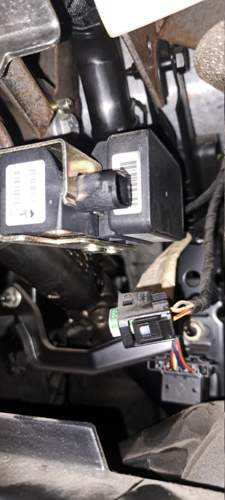

Okay, wo sitzt der Sensor denn genau? Kann man den einfach selbst tauschen?
ja, einfach reinstecken, unten dem Lenkrad, must verkleidung entfernen (torx) und Sensor mit einer 13er Nuss.
Sind das die Sensoren?
ja, die kleine, aber ist nur ein Tipp. Bei mir war ESP-Duosensor…
