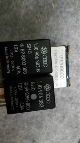

hi, hab mir mal das Relais für die Kraftstoffpumpe, den Kraftstoffdruckreler und die Pumpe im Tank besorgt.
Hab die Pumpe mal freigelegt und getestet und arbeitet bzw. surrt ganz normal denke ich.
Wollte dann mal das neue Relais für die Kraftstoffpumpe wechseln weis aber nicht welches. Hab zur Ansicht ein paar Fotos eingestellt um dir ein Bild zu machen was da gemeint ist.
Wollte dann den Kraftstoffdruckregler wechseln finde ihn aber nicht.
Könnt ihr mich Anhand der Fotos mal schlau machen und mir mitteilen welches Relais lt. Foto ich da wechseln muss, bzw. wo im Motorraum der Kraftstoffdruckregler sitzt?, were beide Teile mal wechseln und mal schau'n ob sich im Verhalten was ändert.
Danke schon mal für ein entsprechendes Feeback.

Relais

Relais 409.
Du hast da ein falsches liegen
ist aber lt. KFZ 24 für den VW Typ 0306-666 das richtige Teil?

Der VW Spezi meinte es liegt auch nicht am Relais.

Das kleine graue war im Golf 2/3 mal für die Pumpe, aber nicht bei dem Golf 4.

Schau mal auf deinem Relais, welche Teilenummer da drauf steht, je nachdem habe ich noch was da oder nicht.
Wichtig ist auch der Buchstabe am Ende, sofern vorhanden. Z.B. 1J0 906 383 C
