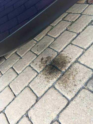

Mein Golf 4 SR 1.6 Benziner "akl" 230TKM stinkt nach öl, bei höherer motor umdrehung spuckt er es durch den Auspuff aus.. öl ist 0W40 drinne.. habe jetzt aber mir 10W40 aufgefüllt weil der Stand fast leer war und der 5L Kanister aufgebraucht war..
Hilfe was ist mit der Maschine los?
Lässt sich aber ganz normal fahren..

Wenn das Öl hinten rauskommt dann wirds Teuer.
Nicht nur das ev. Ventilschaft dichtungen oder Kolbenabstreifringe def sein könnten.
Dann muss der Kat und die Lamdasonden auch getauscht werden.
Das muss von einem Motoreninstandsetzer genau geprüft werden.

Ist heute in die Werkstatt.. der Schrauber meines Vertrauens meint: Temperatursensor für den kühlkreislauf ist defekt.. er läuft zu Fett.. deshalb haut er es durch den Auspuff raus.. wird heute gewechselt inkl Ölwechsel.. dann mal schauen.. aber der Verdacht ist naheliegend.. bin heute morgen 3km gefahren und da war er schon laut Tacho schon auf 90c.. laut ihn denkt das steuergerät das der motor immer kalt Ist.. sprich wir tiefsten Winter haben..

Was könnte es sonst sein? Kondenswasser? War etwas ölig. Und recht viel

Hat dann aber nichts mit einer “normalen“ Verbrennung zu tun oder ob das Kraftstoffgemisch zu fett ist, im Verbrennungsraum kommt unter normalen Umständen nie und gehört kein Öl !
Das mit dem Ölverlust und einer genaueren Analyse des Abgasrauch solltest du unbedingt prüfen, ob Wasserdampf oder ölhaltiger Rauch. Das riecht man auch deutlich und wenn du (im Stand) bei warmem Motor schlagartig mal Vollgas gibst, zeigt sich sofort eine deutlich starke und nach verbranntem riechende Rauchfahne.
Grauer Rauch der nach verbranntem/verkohltem riecht = ölhaltiger Rauch.
Es sollte aber auch nicht nach Benzin riechen, daher bitte absichern !
Wie oft (!) wurde wann (!) wie viel (!) Öl nachgefüllt ?
Wie sehen alle (!) Zündkerzen aus ?
Wenn möglich, Bilder hochladen.

Er raucht so gar nicht.. er richt nur übel wenn er kalt ist.. er verbraucht öl.. Wenn er warm ist und ich in Stand mal Vollgas gebe kommt hinten eine Ladung Feuchtigkeit raus.. Kühlflüssigkeit bleibt Konstant, ist auch kein öl drinne..

Wenn es wirklich so ist, wie du schreibst (!), dass er plötzlich unnormal und viel Öl verbraucht, dann hast du eine riesen Öllache unter dem Motor oder er verbrennt es.
Hast du nun plötzlichen Ölverlust oder nicht ?
Wenn ja, wie oft (!) wurde wann (!) wie viel (!) Öl nachgefüllt ?
Warum eigentlich ein 0W40? Darf das überhaupt in den AKL? Meineswissens ist das "Standardöl" für den AKL ein 10W40.
Fahr seit ca. 17 Jahren 10W40 im AKL und hab nur minimalen Ölverbrauch..
Ein plötzlich hoher Ölverbrauch hat nichts mit zu fettem Gemisch zu tun, auch ein Ölwechsel heilt die Sache nicht und das Kühlwasser muss deswegen nicht weniger werden oder ölhaltig sein. Dann wär eventuell die ZKD defekt oder der Block gerissen. Wahrscheinlich fährst du das 0W40, weil es in deiner Region im Winter minus 40 Grad kalt ist, dass erklärt natürlich einiges.
