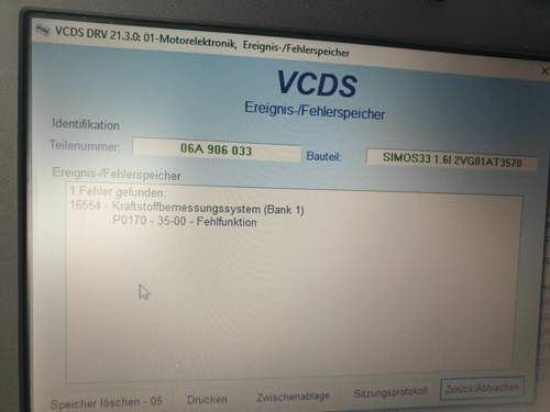

Mein Golf 1.6 SR BJ 2000 APF Motor macht Probleme. Er springt manchmal im warmen Zustand erst nach mehrmaligem Orgeln an, manchmal komplett ohne Probleme und manchmal etwas zögerlich. Kalt garkeine Probleme. Im Leerlauf läuft er leicht unrund und ich 2 Fehler im Fehlerspeicher (siehe Bild)....
Habe ein paar Messwertblöcke ausgelesen aber bin skeptisch ob das an der Lambda, bzw woran es überhaupt liegen kann. Was meint ihr dazu? :-) Bilder im Anhang

Fehlerspeicher

Danke für die Antwort! Gelbe Kontrollleuchte leuchtet nicht auf. Nur der Fehlerspeicher ist nach jeder Fahrt wieder gefüllt.
Das mit dem Readness probiere ich gleich nach Feierabend aus und melde mich dann nochmal mit dem Ergebnis!
Na dann poste doch mal den Auszug vom VCDS Fehlerspeicher hier...!
