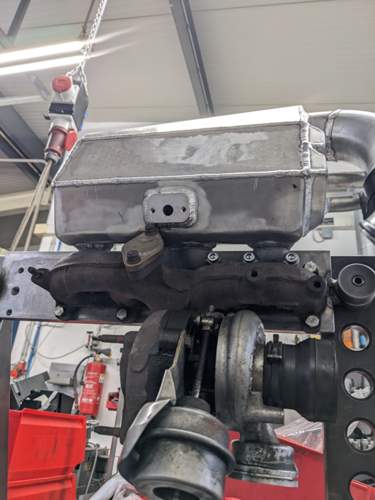

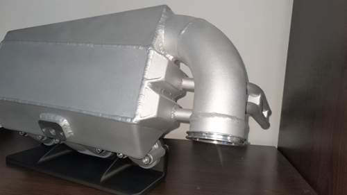

Jetzt zum Thema: Ich bin am überlegen ob ich bei meinem 1.8T AUM den originalen Luft-Ladeluftkühler, gegen einen Wasser-Ladeluftkühler tauschen soll. Der Vorteil wäre einfach eine wesentliche senkung der Temperatur und ein stabilerer LLK(Ladeluftkühler) für eventuell irgendwann mal höhere Leistungen.
Ich bräuchte dazu im Prinzip:
Einen Wasser LLK
Einen Luft-Wasser Kühler
Eine Elektrische Wasserpumpe
Schläuche usw...
Das kann man ja alles organisieren, ich weiss aber nicht welche fördermenge die pumpe haben sollte und was für eine ich überhaupt nehmen soll. Dann weiss ich auch nicht was für einen Wasserkühler man für sowas braucht damit das wasser genug gekühlt wird um die Ladeluft später nicht noch aufzuheizen. UND Wo in aller Welt sollte man diesen zusatz wasserkühler hin machen? Doch nicht etwa vor den Richtigen Kühler oder?

Ehrlich gesagt habe ich auch mal über einen wassergekühlten LLK nachgedacht, aber noch nicht realisiert.
Dann hab ich das gesehen:
Das scheint gut zu funktionieren, da das Wasser die Oberfläche benetzt und somit einiges an Wärme abführt. Ich glaube das Problem beim wassergekühlten LLK ist der separate Wasserkreislauf. Das Wasser darin erwärmt sich mit der Zeit immer weiter und irgendwann wir auch die Ladeluft nicht mehr so tief abgekühlt wie zu Beginn. Um dem einigermaßen abzuhelfen würde man einen größeren Kühler für den LLK-Kühlkreislauf mann kompliziert) brauchen. Bedeutet wiederum viel Platz. Oder man schließt während dem fahren den gartenschlauch an und lässt somit kontinuierlich kaltes Wasser durch

Diese Tests sind ja alle sehr anschaulich und interessant. Mit der Praxis haben die aber nichts zu tun.
Denn so ein Turbomotor 1.9TDI / 1.8T haben einen viel viel größeren Luftdurchsatz als so ein Mini-Fön.
Beispiel:
1000mg Luftmasse pro Hub x 4 Zylinder x 5000upm = 20000000mg = 20000g = 20kg Luftmasse pro Minute
= 333g = 0,333kg Luftmasse pro Sekunde
Legt man nun die Luftdichte der angesaugten Luft (1,2kg pro m³) zu Grunde, entspricht das einen Luftdurchsatz von 360 Liter pro Sekunde!
Das bedeutet: Die Luft hat kaum Zeit im LLK zu verbleiben, und kann somit nur minimal abkühlen.
Das ganze System ist also dynamisch zu betrachten, nicht statisch.
Daher ist eine Wasserkühlung mit pisswarmen Wasser einfach nur eine unnötze Lösung die viel Platz und Gewicht weg nimmt.
Man könnte nun auf die Idee kommen, das Wasser mittels der Klimaanlage herunter zu kühlen. Hier steckt man im Regelfall jedoch deutlich mehr Energie hinein, als am Ende heraus kommt.
Ok danke @all
Ich sehs ein es wird zu aufwändig/zu teuer und zu wenig bringen. Ich frage mich aber wie zb ein M6 das macht. Ich kann mir nicht vorstellen das die sich dachten "komm wir heizen mal unsere ladeluft mit warmem wasser auf" also irgendwie muss es ja gehen... Vielleicht muss es nicht bei meinem 4er golf 1.8t sein aber so allgemein ist das schon ein interessantes thema.
