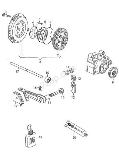

Liebe Gemeinde, es handelt sich erstmal um ein Golf 4 Cabrio von 2002 (Golf 3 Facelift, wie mans nimmt) 2.0 l Benziner. Ich bin also ganz entspannt vor ner Woche nach Frankreich in den Urlaub, durch die Alpen, an die Cotê D'Azur und wollte dann zurück, als mittem im nirgendwo plötzlich als ich die Kupplung treten wollte, sich das Pedal verselbstständigt hat und auf den Boden gefloppt ist. Mein erster Gedanke war das Kupplungsseil, aber das war intakt, soweit ich das beurteilen konnte, allerdings hat sich der Hebel am Getriebe auch einfach mit der Hand bewegen lassen. Das Pedal hat sich entsprechend mitbewegt. Wurde abgeschleppt und es wurde eine neue Kupplung verbaut.
Heute wollte ich weiter und das Pedal hakte etwas beim hochkommen, die Kupplung schien aber wirklich direkt anzunehmen also neu zu sein. Nach 2-3 mal Gang wechseln trat genau der gleiche Fehler auf. Patsch, Pedal unten und wieder rechts ran. Zurück zur Werkstatt gelatscht, wieder zurück geschleppt, und sein Fazit war daraufhin es müsste ein neues Getriebe her. Kann mir jemand den Zusammenhang erklären oder hat eine Idee wo der Fehler sonst liegen könnte?

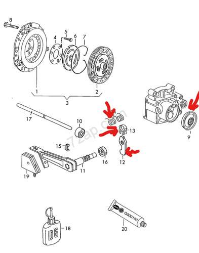

Bei deiner beschreibung des fehlers ist im Getriebe der ausrückhebel gebrochen und rutscht über die welle vom ausrückhebel.Am getriebe ist ein grüner Deckel wenn mann den abmacht sieht man den hebel und meistenteils sieht man den riss dann.War beim 020 getriebe standartfehler und ist wenn man die teile hat und geschickt ist eine arbeit von 30min.https://volkswagen.7zap.com/.../.auf dem bild ist es der hebel nr 12 unter der klammer 13.
Grüsse aus Dortmund
hallo
wenn was klapppen soll geht nicht.hier die dann die Teilennr:02K 141 709 A Hebel- 020 141 710 A sicherung-020 141 073 A verschlussdeckel- 020 141 723 C feder
Inked121141200-li
121141200

Okay, vielen Dank erstmal für die Teilenr. und Fotos, und die schnelle Antwort. Das war für mich auch am plausibelsten, aber dafür muss man ja kein neues Getriebe kaufen. Ich werde heute nochmal zur Werkstatt und fragen, was diese Reperatur kosten würde, das ginge ja laut deiner Aussage recht fix. Kann man das dann einfach über den grünen Deckel reparieren, oder muss das Getriebe ab?
Hallo
nein getriebe muss nicht raus auf einer Bühne kommt man so dran.kann sein das das getriebe bischen abgesengt werden muss habe das schon lange nicht mehr gemacht weil die getriebe langsam aussterben.
gruss aus Dortmund

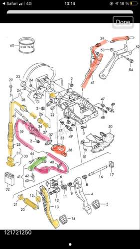

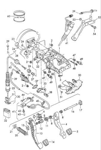

Laut teilekatalog hatt er ein kupplungsseil wo auch die plastikritzel verschissen sein können und der hebel im getriebe dehnt slch erst bei wärme aus. file:///C:/Users/diagnose/Downloads/Brems-%20und%20Kupplungsfusshebel-%20werk%20-%20Golf%20Cabriolet(GOC)%20[EUROPA%202002%20jahr].html
es klappt aber auch garnichts.trotzdem mal ein bild der pedaleinheit.

ok ich habe das bild studiert, und entschlossen dass ich technisch sehr unbegabt bin. Also Gelb ist der Kupplungszug, der mit dem Pedal verbunden ist? Rot der Geberzylinder und Pink der nehmer? was ist das grüne? und was ist kaputt? tut mir leid, ich will das verstehen aber ich habe keine bekannten die mir das vernünftig erklären können. vielleicht kanns mir jemand wortwörtlich aufmalen :D *kindergarten*
Es sollte zunächst einmal feststehen was verbaut ist.
Entweder Seil oder Hydraulik.
Dazu am besten die Fahrgestellnummer nennen.
Wenn Kupplungsseil, dann keine Kupplungshydraulik.
Auch du wärst im Golf 3 Forum deutlich besser aufgehoben, da eben Golf 3 Technik.
