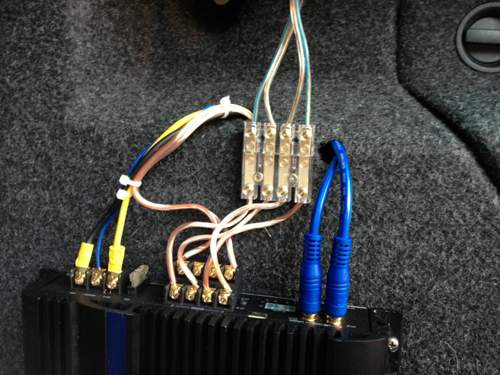

wollte einmal mein "Kofferraumausbau" präsentieren. Ich habe 2 Lautsprecher in die Hutablage und ein Bass ins Reserverad gebaut.
Ich wollte kein Doppelten Boden oder sonst ein großem Umbau. Mein Ziel war es, Klang von "hinten" mit wenig Kofferraumverlust.
Mir persönlich gefällt es ;) Es ist allemal besser als 2 Lautsprecher vorne^^ Kosten komplett ca. 100€.
Das Ganze läuft in Verbindung mit dem Pioneer DEH-3300UB.
Zu alledem habe ich noch eine Frage:
Ich habe eine 4 Kanal Endstufe eingebaut. Angeschlossen sind 2 Mitteltöner und 1 Bass. Lohnt es sich mit 2 Y-Chinch Adaptern die volle Leistung rauszuholen? Und wenn ja, was muss ich genau einstellen? Meine Endstufe ist die Alpine 3527S. Wie ich es zur Zeit verkabelt habe könnt ihr auf den Bildern sehen.
Außerdem habe ich noch 2 Frequenzweichen (Alpine DSE-C2DA DDDrive) die ich aber (noch) nicht verbaut habe. Sollte man das? Habe ja keine Hochtöner.

Äh...sag mal - ist das Dein Ernst?
Kannst Du mit dem Begriff akustischer Kurzschluss etwas anfangen?
Sorry,aber sowas würde ich hier nicht "vorzeigen"....
Coaxe auf der Hutablage?
Klanglich blödsinn und im Falle eines Unfalls Lebensgefährlich!
Hat der Woofer ein Gehäuse?
Sieht so aus als wenn er nur reingelegt ist?!
Und die Stromkabel sehen sehr sehr dünn aus! Wieviel mm²?
Zu deinen Fragen;
Den Y Adapter brauchst du nicht.
Lohnt sich nur wenn du vom Radio Woofer und Lautsprecher einzeln am Radio einstellen möchtest.
Die Frequenzweichen brauchst du ja auch nicht,und wenn dan auch die Lautsprecher die für die Weiche vorgesehen sind!
Nehm mir das jetzt nicht böse^^
Aber das ist eher ein Negativ-Beispiel....
Lieber ein gutes 2Wegesytem vorne und ein Woofer hinten;)

Das ist alle was dran. Aber für mich reichts völlig aus. Strom ist von der Batterie 10mm² und die letzten 20cm (noch) recht dünn (ca 2mm²). Wird ggf. noch ersetzt. Die Endstufe ist an ein Holzbrett geschraubt und kann nicht verrutschen. Klanglich bin ich voll zufrieden. Sicherlich ist es kein Top-Beispiel aber dafür low budget. Unfallmäßig hab ich da keine Bedenken.
Wiso sind den die letzten 20cm 2,5mm²?
Was ist das für ein Woofer? (Bezeichnung)
Hast du den Sub wirklich nur ins Resererad reingelegt?

Von der Batterie bis zum Stromverteiler 10mm² und von da ist dann das dünnere Kabel. (siehe Verteiler-Massiv-vergoldet)
Subwoofer ein der Alpine SWR-304A.
... Ja liegt nur im Reserverad. Somit hab ich kein Platzverlust. Das Werkzeug liegt nun neben dem Reserverad.

Zur Abhilfe :
1.) baue dem Subwoofer ein gescheites Gehäuse !
- Dadurch brauchst du entweder eine Reserveradgehäuse-Box, dann entfällt das Reserverad.
- Oder man stellt eine Box in den Kofferraum, das gibt es auch passend zu kaufen
2.) Versteigere oder verschenke die Lautsprecher in der Hutablage !
3.) Hole dir ein Türset für vorne mit separaten Hochtönern und schließe es so an wie du auch die bisherigen Lautsprecher angeschlossen hast.
4.) Stelle jetzt die Anlage richtig ein. Melde dich bei Bedarf, dann erklärt man dir die Schritte. M;ach aber erst Punkt 1-3 !
Das sagen die Kids auf der Strasse, die über ihre Handylautsprecher Musik hören, auch - trotzdem klingt es sch...
Bist Du wahnsinnig?!? Klemm das sofort ab - oder willst Du, dass DIr das Auto abbrennt?!?
Die wird bei einem Unfall nicht verrutschen, sondern höchstens mitsamt der Schrauben aus dem Brett reißen - was glaubst Du eigentlich, was da für Kräfte wirken?
Das ist die mit Abstand größte Katastrophe, die ich hier seit Jahren gesehen habe - ich kann echt nicht glauben, dass Du das wirklich ernst meinst.
Diese Konstruktion ist bei einem Unfall lebensgefährlich - es gibt Polizisten und TÜV-Prüfer, die Dir dafür das Auto an Ort und Stelle stillegen würden!
Reiss den Kram sofort komplett raus! Damit solltest Du keinen Meter mehr fahren...
