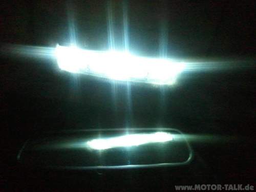

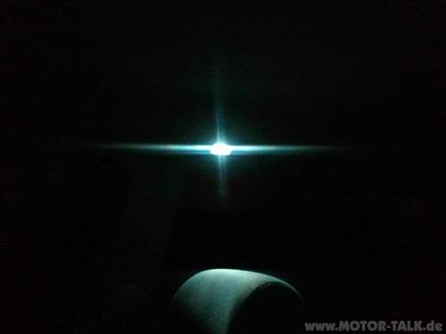

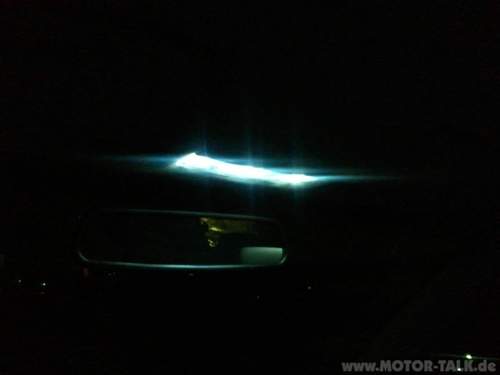

Sorry für die Qualität , die digicam hats aber ned besser gschafft ...
Kommt auf den Bildern eher bläulich rüber is aber weiß ... strahlend !!!
Innenraum ...
...von außen ...
nochmal Innenraum ..
Leselampe hinten ...

Ui, sieht sehr geil aus! Super, ich danke dir, dass du dir so viel Mühe gemacht hast.
