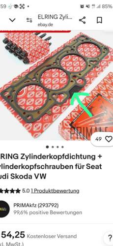

Es handelt sich um einen Golf 4 mit 1,6l Benzinmotor , Motorcode APF.
An diesem Auto habe ich die Ein-und Auslassventile sowie Kopfdichtung erneuert (Grund dafür war Kompressionsverlust durch gelängte Ventile).

Welche ZKD wurde benutzt?

@tanzendenderteufel eine von Elring

Klingt schwer nach falscher Kopfdichtung bzw falschrum montiert und somit keine Wasserzirkulation möglich.
