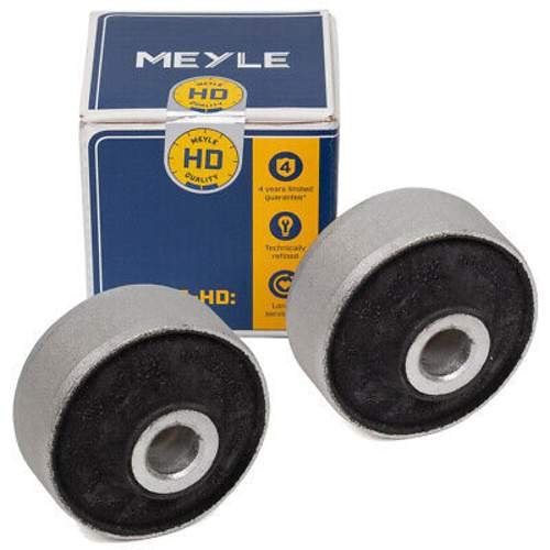

Deine 60mm Buchsen in den Querlenkern sind komplett in den Fritten. Das Gummi ist komplettt abgerissen.
Da muss man jetzt mal 20EUR investieren. Ich würde die Buchsen mit Vollgummi vom R32 / Audi TT nehmen.
Könnten auch die Traggelenke sein. Aber die o.g. Querlenker sind wahrscheinlicher.

Ich habe mir eben das 2. Video aus dem ersten Post nochmal angeschaut. Da sieht man sehr gut, dass der Bolzen von der Buchse bereits fast den Metallrand am Querlenker berührt. (und das im Ruhezustand)
Schade dass sie nach einem halben Jahr schon defekt ist.
Ich finde die Konstruktion dieser kleinen Buchsen sowieso mangelhaft. Daher lieber die vom R32 nehmen. (Vollgummi ohne Aussparung)
Die Buchse sieht allerdings nicht so toll aus, was die Bewegung angeht.

PU Lager an diesen Querlenker sind sehr schlecht. Das hat etwas mit der Konstruktion zu tun. Der "Kragen" der 60mm PU Lager platzt schnell auf, weil beim Ein- und Ausfedern, die Querlenker eine biegende Belastung auf die PU-Buchsen ausüben. Das hält leider nur sehr kurz.
Die würde ich empfehlen:
https://www.ebay.de/itm/384248501685
60mm Buchsen Querlenker Golf R32
