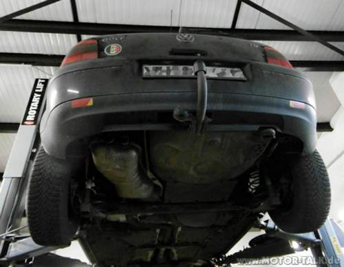

Habe meinen Golf 4 Bj1999 TDI 1.9 90ps seit 1 1/2 Jahren und musste bereits 1000€ in Service und Pickerl investieren. Dieses Und dieses Jahr fallen folgende Reparaturen an:
-Bremsleitungen stark angerostet
-Ankerbleche VA/HA durchgerostet
-Stabilisator stark angerostet
-Federbruch HA Links
-Querlenker stark angerostet
-Tankfangbänder stark angerostet
-Einstieg rechts durchgerostet
-Bremsbeläge
-Bremsflüssigkeit
Kosten lt. Werkstatt 2000€ !
Meine Frage: Was würdet ihr empfehlen? Verstoßen und etwas neues anschaffen? Oder lohnt sich hier noch eine Reparatur
Danke im Voraus

...ja, wenn du keinen günstigen Privaten Schrauber an der Hand hast und du auch selber nix machen kannst, wäre wohl ein anderes Gefährt eher sinnvoll.
Das, was angerostet ist, kann man mit ein wenig Eigeninitiative günstig wieder schick machen.
Anders sieht es bei den Durchrostungen und Federbruch aus..gut eine Feder kann mal brechen.
Wie ist der große Rest vom Gesamtzustand her, lohnt es oder eher das berühmte Fass ohne Boden?
Wie groß wäre der Aufwand, die Durchrostung zu beseitigen?...muss ein großes Blech eingeschweißt werden oder nur ein zwei Punkte setzen?
Die Vertragswerkstatt ist bei dem Fahrzeughalter der falsche Partner, eine kleine freie Werkstatt sollte dein Ziel sein.
Vorsprechen und mit dem guten Mann vernünftig verhandeln, was wichtig und TÜV relevant ist und was nur verschönert werden muss.
Je nach technischen Fähigkeiten/Ausstattung kann man die Bremsanlage selber günstig instandsetzen... Das ist keine große Sache.

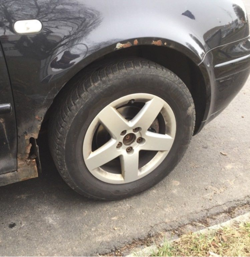

Einstiegsleiste / Schweller ist das einzige was mir Sorgen machen würde und der Rest lässt sich denke ich recht einfach selbst beseitigen. Wenn man handwerklich nicht begabt ist würde ich jedenfalls keine 2000 für Reparaturen ausgeben. Allerdings muss man bedenken das die Golf 4 TDI in Österreich preislich woanders liegen wie hier bei uns.
Ein zwei Bilder von der Gefahrenstelle wären sicher gut...

Die Kotflügel sind am Schwellerbereich nicht durch? Das würde mich wundern, da gehts zuerst los und erwischt jeder Vierer wenn man nicht vorgesorgt hat.
Ich kann @asiasnack nur zustimmen:
Das einzige was bissl aufwändig wird, ist der Einstieg (Schweller). Der muss ggf. geschweißt werden. Wenn es nicht schön aussehen muss ich das aber auch nicht so wild.
Der Rest ist Pille palle.
