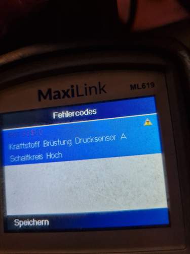

Hallo
Habe noch immer Probleme mit einrm Golf 5 1,4 fsi 75 Ps.
Nach einer Motor Op wegen verstellten Steuerzeiten will er einfach nicht mehr anspringen und zeigt den oben genannten Fehlercode an. Was könnte ich evtl falsch gemacht haben das er nun diesen Fehler zeigt?
Lg
Fehlercode
19 Antworten

Die Fehlerbeschreibung deines Diagnosegeräts ist einfach Müll.
Schau mal ob du jemanden in deiner Nähe findest der VCDS hat.

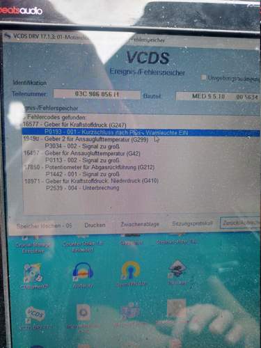

So hallo nochmal
Hab heute mal mit vcds auslesen lassen.

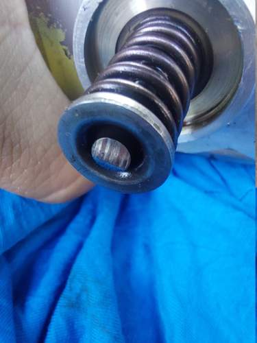

Abgesehen von der Motorinstandsetzung habe ich noch die Stößeltasse für die Hochdruckpumpe erneuert, die war komplett weg geschliffen. Könnte es sein das aus blödem Zufall die Hochdruckpumpe nun auch irgendwie einen weg hat und daher die Fehler kommen?
Hab mir mal die kerzen angeguckt die bleiben bei den Startversuchen furztrocken , da kommt kein Spritt an.
Die Fehler scheinen alle dieselbe Ursache zu haben.
Würde mich nicht wundern wenn die alle am gleichen
Kabelstrang sitzen.
Daher vermute ich einen Kabelbruch als Ursache.
Wenn der Stößel für die HD-Pumpe durchgeschliffen war,
ist sehr wahrscheinliich auch der Pumpenstößel selbst an-
oder weggeschliffen.
Das kann auch zu Problemen beim Kraftstoffdruck führen.
Wurde der Pumpenstößel auf Beschädigungen überprüft?

Ja du liegst richtig, die "Stange"die auf den stößel geht ist auch angeschliffen. Leider weis ich nicht wie weit die bereits runter geschliffen ist. Weiß jemand ein Maß wie lang die sein muss wenn sie nicht angeschliffen ist?
Hat evtl noch jemand so eine Pumpe rum liegen?

Neeeein der läuft NICHT weil das sehr wichtige Sensoren sind.. ohne die richtigen Werte vom Hoch und Niederdrucksensor läuft ein FSI nicht. Das ist da eine Fehlannahme von dir... Du musst da Kapital UMDENKEN, es nicht mehr so das Sensoren nur schmückendes Beiwerk sind, sie sind für eine moderne Motorsteuerung ESSENTIELL NOTWENDIG. Natürlich nicht alle aber je nach Motortyp braucht es 2-3 Signale die korrekt sein müssen damit er läuft.
Ich habe mal kurz einen Blick in den Schaltplan geworfen für den BKG Motor den du da hast. Alle angemeckerten Geber etc. haben eine Gemeinsame Masse und ein Gemeinsames Plus beides kommt vom Motorsteuergerät.
Also hast du da beim Zusammenbauen was vergessen bzw. ein Kabel / Stecker beschädigt.

So sieht der Pumpenstößel aus
