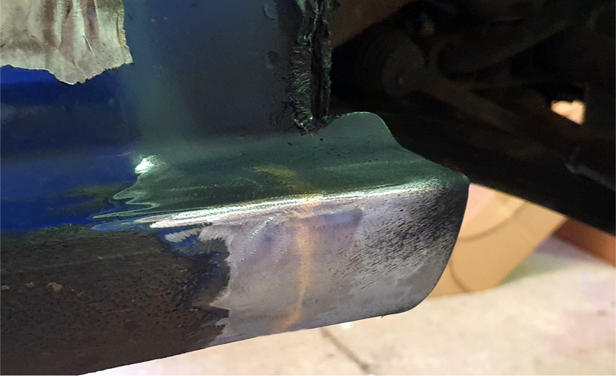

besitze einen Golf 5 aus EZ 1/2008. Bis jetzt hielt sich der Rost in Grenzen, Thematik ist ja bekannt.
Habe am Samstag Räder gewechselt, ganz vorsichtig in den Schweller gedrückt weil ich dachte da wäre Dreck und dann war das Loch vom Schweller auch schon da, vorher hat man von außen nichts gesehen.
Technisch ist der Wagen einwandfrei, 1.4 80 PS Benziner, TÜV bis 1/2025 mit 170.000 km.
Selber reparieren kann ich nicht, kann mir bitte jemand sagen was ich für eine solche Reparatur kalkulieren kann?
So mehr ich um das Thema Rost Golf 5 lese, Radkästen, Schweller usw. würde ich wissen bevor ich mich zu einer Reparatur entscheide, macht es vorher Sinn die Radlaufschale abzubauen und sich zu überzeugen wie der Rest aussieht?
Evtl. habt Ihr ja Tipps auf was ich noch achten sollte.
Vielen Dank

Wenn es wirklich nur dieses einzige Loch ist, wäre eine Reparatur zwischen 100.-€ für einen Flicken um durch den nächsten TÜV zu kommen bis über 1000.-€ für eine fachmännische Reparatur denkbar.
Ich könnte mir aber vorstellen, dass es bei einem Golf 5 nicht bei dieser einen Durchrostung bleibt und da noch mehr zum Vorschein kommt.
Die Vermutung das der Wagen nur eine Roststelle hat glaube ich auch nicht. An der Türkannte auf der Fahrerseite sieht man auch die ersten Zeichen, ist aber noch nicht so kritisch, aber auch halt eine bekannte Stelle.
Mich hat halt gewundert das ich da bei leichtem Druck durch greifen konnte.
Macht es denn Sinn die Radhausschalen abzunehmen, ok ist Aufwand. Habe so ein bisschen die Vermutung ich lasse das reparieren, und dann kommt die nächste Stelle und dann wird es ein Fass ohne Boden.
Auf jeden Fall macht es Sinn, da Du einen Überblick über die Gesamtverfassung des Wagens verschaffen musst.
Beim Demontieren der Radkästen auf die Stehbolzen aufpassen, denn die kann man ruckzuck abscheren. Das ist dann ärgerlich & führt zu weiterer Arbeit.
Auch wenn du den Schaden nun hast & man hinterher immer klüger ist: Es lohnt sich noch immer zusätzlich Rostschutzmaßnahmen (Versiegelungen) vorzunehmen und regelmäßig zu kontrollieren/nachzubessern.
Wenn Du dann siehst, was so alles zu tun ist, dann fährst zu den Karobetrieben.
Hier würde eine Teilreparatur (Wenn es nur die Stelle ist) genügen. Deswegen wechselt niemand den kompletten Außenschweller aus.

Gibt es für die Stelle vom Golf 5 eigentlich ein Reparaturblech? Habe zwei Karobetriebe die mir empfohlen wurden, da fahr ich morgen mal hin.
Aktuell habe ich noch TÜV bis 1/2025 und ich wollte den Wagen wohl noch 4 Jahre fahren.
Was meint dürfte die Reparatur maximal kosten inkl. Lackierung wenn die Reparatur für einen Zeitraum von 4 Jahren ausgelegt sein soll?
Der Wagen steht in der Garage. Jahresfahrleistung ca. 9000 km
Werden die Dir in der Werkstatt sagen, wenn sie den Wagen von unten gesehen haben. Meistens ist mehr dran. Mein Sohn hatte vor ein paar Jahren auf einer Seite ein Loch gesehen, repariert wurden dann beide Schweller auf einer Länge von jeweils 1 Meter für zusammen 1000€. Kannst ja schon mal abklopfen. Wo es morsch klingt, ist es das auch.
War jetzt bei 7 Karossiere Betrieben im Umkreis von 30 km, keiner ist bereit ein Blech über der defekten Stelle einzusetzen.
Die meisten sagen aufgrund von Gewährleistung wollen sie nicht das ich nach 3 Monaten wieder komme und etwas reklamiere, daher wird der ganze Schweller getauscht und lackiert, Kosten ca. 1200 Euro.
Der Wagen war mehrmals auf der Bühne und und wurde untersucht, es ist wirklich nur der Teil des Schweller wo das Loch drin ist, aber trotzdem soll der komplette Schweller ausgewechselt werden, obwohl die Susbstanz vom restlichen Schweller noch gut ist.
Hat jemand eine Idee für mich? Der Wagen ist technisch in guten Zustand, aber das man sich hier vor Ort weigert über die defekte Stelle ein Blech einzuschweissen muss doch einen Grund haben, oder nicht?
Ob sich 1200 Euro in Anbetracht des Fzg Alters hier lohnen fällt mir echt schwer.

Frag doch mal in einer freien Reparaturwerkstatt (nicht Karosserie) oder Hinterhofbude nach. Aus meiner Sicht spricht gar nichts dagegen hier nur ein Teilstück zu ersetzen (Flicken) wenn der Rest des Schwellers in Ordnung ist.
