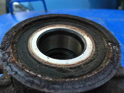

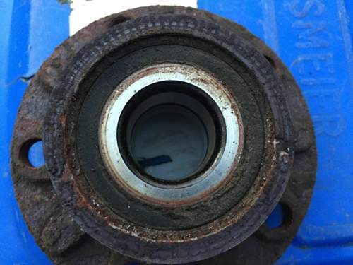

Es ist bekannt,dass der ABS Ring im Radlager weg gammelt. Das Problem hatte ich auch.
Bei Ebay gibt es das Radlager mit Radnabe und ABS Sensorring für 60€. Es gibt aber zwei berschiedene Radlager.
30mm und 32mm!!!!! Also aufpassen!
Ich kann mir schon vorstellen,dass durch den ABS Fehler der Lenkwinkelsensor nicht angelernt werden kann.
Und da der Wagen 2 Monate gestanden hat, kann der Ring auch defekt sein.
Ich habe mein defektes Radlager mit dem ABS Ring noch zu Hause.Poste morgen mal ein Foto.Dann sieht du wie ein defektes aussieht.

Man kann mit einer Taschenlampe auf die Radnabe schauen. Also wenn man unter dem Wagen steht, kann man auf den ABS Ring der in der Radnabe steckt Leuchten.

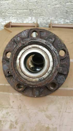

Also ich habe den Abzieher nicht gebraucht. Konnte die Radnabe so runter ziehen. War auch nicht eingelaufen.

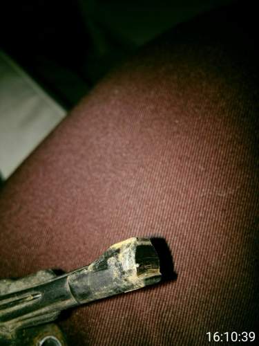

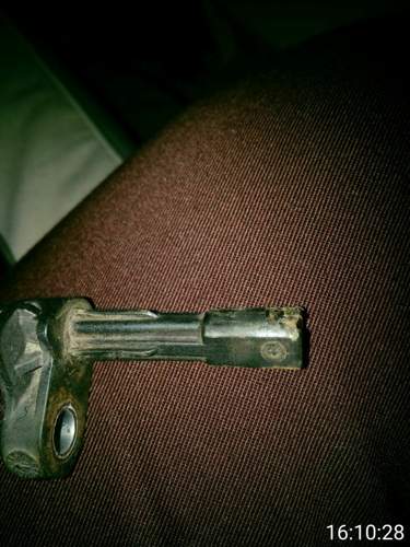

Hier die Fotos von meinem Sensor. Man sieht, dass irgendwas den Sensor geschliffen hat. Ich denke mal das Problem liegt tatsächlich an der Radnabe...
