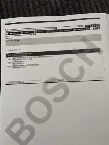

Laut VCDS ist folgender Fehler hinterlegt Lamda, (Siehe Bildanhang)
Habe jedoch auch einen bearbeiteten ESD (vielleicht einen Zusammenhang?). Was könnnte ich noch überprüfen? Habt ihr weitere Ideen?
nun der Fehlercode Signal zu klein zeigt recht eindeutig das deine Vorkat Lambdasonde hinüber ist, was bei knapp 160 Tkm durchaus nicht ungewöhnlich ist -> Schlichter Verschleiss. Ich würde vorschlagen du ersetzt die Lambdasonde und schaust dir denn den Motorlauf nochmal an.
Da es die Regelsonde ist hat sie großen Einfluss auf den Motorlauf... das passt auch dazu das dass erst auftritt wenn der Motor kurz läuft, da die Lambdasonde erst anfängt zu Arbeiten wenn sie einige hundert Grad heiss ist. Wenn sie dann blödsinnige Werte liefert kriegt der Motor schluckauf....
Da die Gemischbildung durch ne kaputte Lambdasonde fehlerhaft ist erklärt das auch das Zündkerzenbild... Lambdasonden sterben langsam still und Leise... ähnlich wie Luftmassenmesser.
Und aus der allgemeinen Erfahrung hier im Forum sind die Vorkatsonden beim 5er GTI als Fehlerquelle für sowas bekannt.
