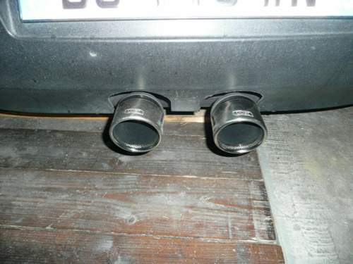

Habe nur den ESD bestellt --- keine Werbung --- E-Bay--- funtuning-017624448854 ---- OHNE Mitteldämpfer.
KOMPLETT EINBAUFÄHIG.
Fotos Anhang.
Sound ---- KEINER Diesel ( wusste ich aber vorher, nur Optik )
Habe das mit der " original " Heckschürze erst mal nur als Projekt gemacht : a. weil sie beschädigt war und b. hatte keine Zeit mir ordendlich Mühe zu geben die Ausschnitte " PRÄZIESE" anzufertigen,also hatte sich das mit dem Lack erledigt und nein so weit steht nicht nicht "Hinten" raus nur für meinen Geschmack ist es ein wenig zu viel.Aber das lässt sich durch leichte Anpassungen noch regulieren.( hab auch gerade auf den Fotos gesehen das das rechte Rohr etwas weiter "raussteht" als das linke.........war mir noch garnicht aufgefallen ? )
Also.......... MfG heinlein666

heinlein666 meinte er hat bei Funtuning über Ebay die Teile gekauft nur die Heckschürze hatte nicht gepasst um 2cm zu hoch bei eingebautem Zustand d.h., er hätte seinen ESD verbauen können, aber da wäre zusätzlich 2cm Luft zwischen ESD und Heckschürze.

Ja , genau dieses schwarzes waagerechtes "ETWAS" das ist der STOSSTANGENTRÄGER und ich glaube es ist nicht im Sinne des Erfinders diesen "AUSZUSCHNEIDEN" und ich kann den Auspuff nicht tiefer hängen, sieht beschis....aus und er würde fast auf der Strasse schleifen !!! Das ist doch auf dem Bild welches du in deinen letzten Beitrag anghängt hast gut zu sehen,der Auspuff hängt doch auch schon "KNATSCH" unter dem Blech. Willste immer mit nem klapperden ESD rumfahren ????
