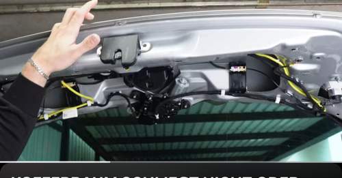

habe einen Golf 5, Baujahr 2005. leider lässt sich mein Kofferraum manchmal nicht öffnen. Dann muss ich ihn manuell von innen öffnen.
Wo liegt das Problem? Muss etwas ausgetauscht oder repariert werden?

Entweder Schloß defekt oder Kabelbruch im Übergang zwischen Karosserie und Heckklappe. Ein klassischer Fehler beim Golf 5. Es gibt hier schon genügend Beiträge dazu.
Ein Diagnosescan wäre hilfreich.

Prüfe noch die Kabel hinter der Tülle im Kofferraum linke Seite....

Kann man die Stelle auf dem Bild sehen, die du meinst?
Kabel
Nein.Du mußt die Gummitülleoben rechts zwischen klappe und Fz. zurückschieben.Dort brechen gerne die Kabel.
Kann ich die Gummitülle einfach zurückziehen? Möchte nichts kaputt machen.
Ich vermute doch einen Kabelbruch, weil der Scheibenwischer hinten sporadisch nicht funktioniert. Und die Kofferraumleuchte leuchtet nur, wenn die Heckklappe an einer bestimmten Position ist. Sind das Anzeichen für einen Kabelbruch?
Definitiv Kabelsalat..Schau dir den Link im vorherigen Beitrag von mir an da ist ein Bild. Gummitülle an der Kofferraumklappe rausfummeln und zurückziehen. Kaputt kannst du nichts mehr machen.
Und dann neuen kabelbaum installieren? Das schaffe ich nicht. Muss dann wohl zum Mechaniker. Oder kann man den irgendwie einfaxh reparieren?
Es gibt Repsätze oder einen kompletten neuen einsetzen.Manche löten auch die bruchstellen ,kommt ganz aufs Schadensbild an.Ist aber da hinten eine mächtige Fummelei.:(
Wenn ich einen komplett neuen setze, ist das dann auch kompliziert?
Ja, für einen Laien kann das durchaus kompliziert sein. Man muß schließlich ziemlich viel demontieren, bevor man an die Kabel gelangt.

Aber weil die Kofferraumleichte nur an einem bestimmten Punkt leuchtet und der Rückscheibenwischer sporadisch nicht funktioniert, kann es ja nur am Kabel liegen, oder?
Oder soll ich es erst mit dem Schloss versuchen?
An die Kabel traue ich mich nicht dran. Dann muss der in die Werkstatt.
Das mit der Kofferraumleuchte und dem Scheibenwischer ist jetzt scheinbar neu. Zumindest habe ich darüber hier bisher nichts gelesen.
Dann würde ich mit dem Schloß noch warten und vorerst die Kabel reparieren lassen.
