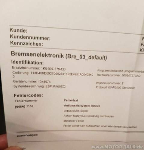

Fehler
01130- ABS- Betrieb
008 - unplausibles Signal.
im Juni ca 2017 habe ich eine Rückruf Aktion gehabt da wurde eine neue Software auf das ABS Steuergerät gespielt
Habe hier schon einiges darüber gelesen vielleicht kann mir jemand weiterhelfen bzw wie soll ich es anstellen soll ich zu VW
Der Fehler wurde an einer freien Werkstatt ausgelesen und ich finde trotz Fehler fährt das Auto normal hab natürlich keine Vollbremsung getestet
Könnt ihr mir helfen Danke im voraus

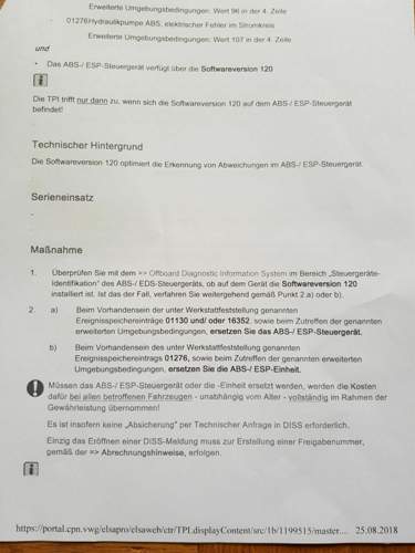

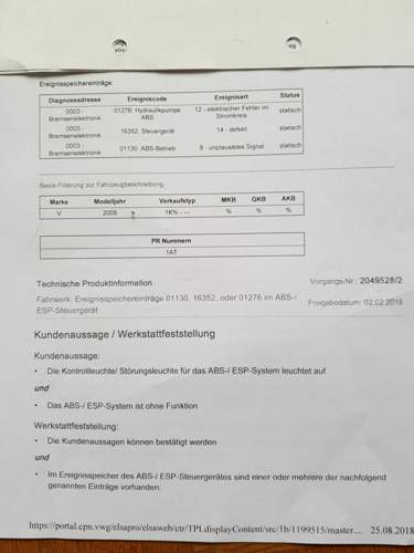

Hallo
Eine Zeit lang wurde das Steuergerät auf Garantie ersetzt, egal wie lange das Update her war. Haben die auf 6 Monate begrenzt. Alte TPI als Anhang. Da braucht nichts geprüft werden, das Fehlerbild ist eindeutig.

Hallo
