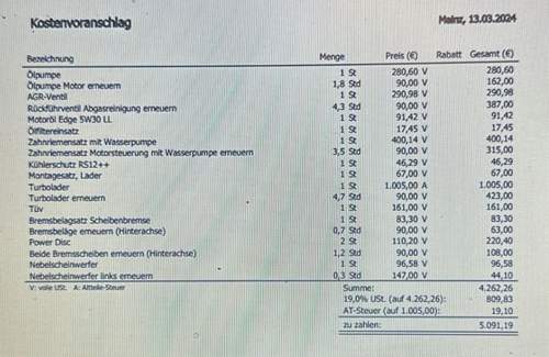

Ich habe ein Problem, welches mich echt verrückt macht, eventuell kann mir jemand weiterhelfen. Ich fahre einen Golf 6 Highline TDI 2.0 140 PS DSG und der Motor verhält sich nicht wie er sollte nachdem er in der Werkstatt war.
Kurze Vorgeschichte der Werkstattreparaturen:
-Öldruckpumpe war neulich defekt, wurde getauscht.
-Motorölwechsel gemacht.
-Turbowelle war defekt, Turbo wurde getauscht.
-Zahnriemen mit Wasserpumpe hab ich auch wechseln lassen, waren onehin mal an der Reihe.
-AGR Ventil wurde erneuert, da abgerissen.
-Bremssatz hinten neu
-TÜV

Wer hat die Arbeiten ausgeführt?
Liegen Rechnungen mit detaillierter Auflistung der Arbeiten und gewechselter Teile vor?

Die Arbeiten wurden von einer freien, bekannten KFZ Werkstatt in meiner Umgebung durchgeführt.
Rechnung mit detaillierten Posten/ Auflistung liegt vor und ist angefügt.
Die Tonaufnahme folgt.
Posten
Der Kostenvoranschlag ist so weit ich das Beurteilen kann OK.
