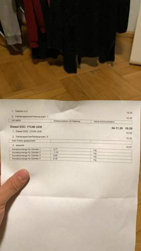

Hallo, hab ein folgendes Problem.
Golf 6 2.0 TDI 140ps CFH 150.900km
Konstanze geschwindkeit. 90-130 km/
Und plötzlich vibriert das ganze Auto. Ohne Leistungverlust. Sehr komisch. Nach 2-5 min ist es weg. Und taucht in den nächsten Tagen wieder auf. Verbrauch ist auch in Ordnung.
Injektoren von Bosch geprüft iO
Drosselklappe neu
Drucksensor neu
Fehlerspeicher ist leer. Hatte jemand das??

Kann es nicht genau sagen. Kann sein das es dann paar Sekunden da ist und dann weg. Ein Injektoren ist mit einem Wert von -1.15 sonst sind alle +0.50-070

Kann es am Injektoren liegen?
Bei den Werten eher nicht, die sehen doch gut aus.
