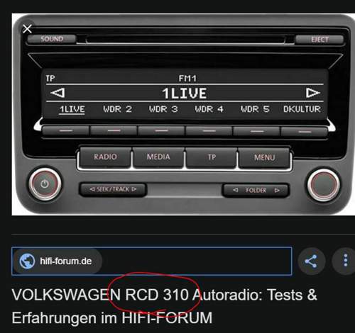

Hallo Freunde,
Ich habe einen Golf 6 1,4 Benziner mit RCD310 BJ 2009 und würde gerne eine Bluetooth Freisprecheinrichtung nachrüsten. MFA+ und MFL ist nicht vorhanden. Welche wäre die Beste für mich habt ihr Teilenummern? Telefon ist ein iPhone 7.

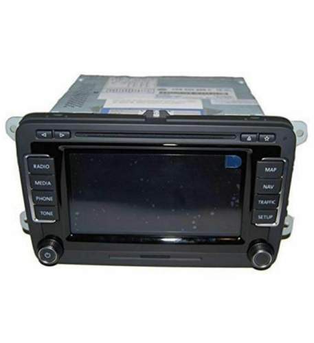

@Ingo_Do schrieb am 7. Januar 2020 um 20:09:39 Uhr:
@Jabet schrieb am 18. Juni 2017 um 01:11:32 Uhr:
Falls es dich noch interessiert: Wechsel dein Radio auf ein RCD 330G Plus aus China. 250€, FSE integriert.
es ist doch viel größer als RCD310, oder?
Rcd 310 und Rcd 330G sind genau gleich...Tausch ist
fast
Plug&Play.
