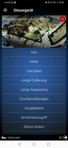

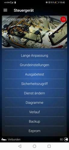

Hey, ich habe bei unserem Golf 6 mit rcd 510 das Steuergerät 1K8035730 nachgerüstet. Alle Kabel sind verbunden und bt Audio wird grau angezeigt. Weiß jemand ob und wie ich es mit obd Eleven freischalten kann oder fehlt noch was?
Mikro ist auch schon verlegt und oben in der Deckeneinheit eingeclipst.
Ich danke schon mal und hoffe ihr könnt mir helfe, da Frau schon meckert. ??

Wurde es (Z.B. per VCDS) in die Verbauliste eingetragen? Gruß
Ich denke, du wirst BT in der Verbauliste auf Aktiv setzen müssen (Steuergerät 19/Diagnose Interface)

Geht das auch mit obd Eleven?
Laut Beschreibung von OBD ELEVEN könnte ich mir vorstellen dass es irgendwo einen Menüpunkt dafür gibt. Ich selbst arbeite nicht damit.
@Golfi schrieb am 13. Juni 2021 um 10:53:31 Uhr:
Ja
Sobald die FSE in die Verbauliste eingetragen wurde, sollte das BT-Symbol im RCD nicht mehr "ausgegraut" sein. Nun muss noch das Handy mit der FSE gekoppelt werden. Hierfür benötigt man meines Wissens nach entweder ein "Multifunktionslenkrad" oder das "Handy-Cradle".
Zumindest war das bei meinem 2008er Golf5 Variant mit RNS300 so. Gruß

Screenshot-20210616-171652-com-voltasit-obdeleven
Screenshot-20210616-171454-com-voltasit-obdeleven

Hast du mittlerweile im STG 19 deine FSE in der Verbauliste eingetragen?
Ich weiß nicht wie das mit obd Eleven geht.
