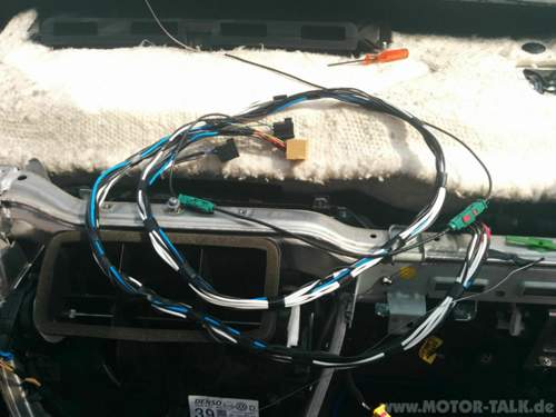

Climatronic ist drinnen und funktioniert.
Der Tüv hat auch vorbeigeschaut und alles für gut befunden ;)
Der originale Kabelbaum der Climatic (20 Pin Stecker vom Kabelbaum) geht dafür, es müssen aber ein paar Sachen umgepinnt werden. der Kabelbaum von dem Gebläsekasten (die 2 übrigen) geht natürlich nicht mit der Climatronic. Der Kabelbaum vom Klimakasten hängt aber bei einem gebrauchten Klimakasten in der Regel dran.
Erstaunlicherweise zeigt mein RCD 310 mit blauen Display auch die Einstellungen der Climatronic an. Ich dachte immer das nur die neuen schwarzen das können, aber scheinbar können manche mit blauen Display das auch :)
Mir fehlen jetzt noch 3 Sensoren:
Sonnensensor, Luftgütesensor und Temperatursensor für den rechten oberen Luftauslass. Sind alle drei bestellt, werden dann nächste Woche verbaut. Deswegen fehlt auch noch das Armaturenbrett.
Den Kabelbaum vom Komfortsteuergerät habe ich verlängert (siehe Bilder) und mit zum Bordnetzsteuergerät auf die Fahrerseite gepackt. So kann ich ein Facelift Bordnetzsteuergerät (5K0) verbauen, welches ja bekanntlich Bordnetzsteuergerät und Komfortsteuergerät in einem ist.
