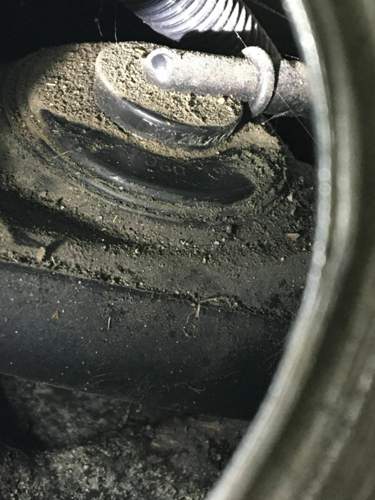

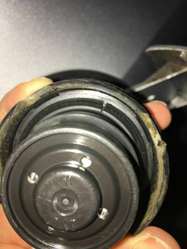

@Alex1-0 : Deine Ausführliche Antwort hat mich nochmal zur Überprüfung des Unterdrucks im System angeregt.
Habe in diesem Zusammenhang schonmal was von defekten Tankdeckeln gehört, habe den gerade abgeschraubt und mir genauer angesehen.
Jetzt lasst das Bild mal auf Euch wirken und sagt mir Eure Meinung. Ich glaube das ist eine ganz heiße Spur...
ein kleiner Zwischenstand:
Ich habe gestern den Tankdeckel gewechselt. Dabei ist mir aufgefallen, dass das Rückschlagventil im neuen Tankdeckel viel leichter auslöst als im alten. Kann es sein, dass Dreck das Ventil beim alten schwergängig gemacht hat und so ein viel höherer Unterdruck im System geherrscht hat?

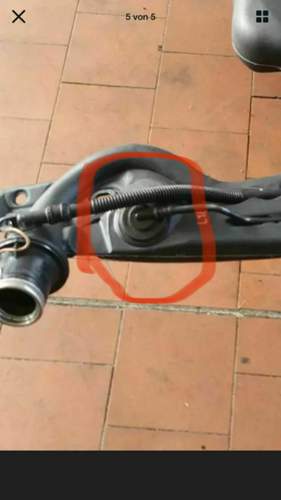

Am Wochenende werde ich alle Komponenten der Kraftstoffentlüftungsanlage austauschen.
Dabei ist mir dieses Bauteil im Anhang aufgefallen, Scheint eine Art Rückschlagventil zu sein.
Weiß jemand von euch
Was dieses Teil genau ist und wofür?
Wenn ihr noch die VAG Teile Nummer hättet wäre das suuuuper ?? Ich kann weder den Namen noch die TeileNummer auf irgendeiner Zeichnung finden.Auf meinem Bild steht zwar eine Nummer drauf, darauf spuckt mir das WWW aber nichts aus??
