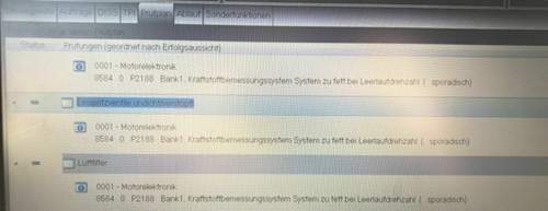

Update: wenn ich unter 3000 Umdrehungen fahr bleibt der fehler weg, bei dem Versuch den Luftmassenmesser auf seine Funtkion zu prüfen muss man ja langsam das Gaspedal bis vollgas drücken und der Tester konnte auch bei vollgas keine veränderung der gaspedalstwllung erkennen somit stand bei vollgas beim tester 0% gasstellung. Ist das ein zeichen, dass der luftmassenmesser keine oder falsche signale empfängt oder ist das Gaspedal kaputt? Hat jemand ideen. Ich versuch ein Bild des Prüfplans anzuhängen als ich das Auto mit dem Fehler drauf ausgelesen habe. Falls es hilfreich ist mein Motorkennbuchstaben lauten CCZB

Dd071674-e30e-4adf-92f6-19746bbc9a0a
Dein Motor hat doch eine Nockenwellenverstellung - hast Du die schonmal überprüft? Vor einer Weile hatten wir hier den Fall das sich das Kettenrad auf der Welle bei einem User tatsächlich verdreht hatte und damit das Timing von der Einspritzpumpe derartig ungünstig war das hier nix mehr ging. Er schrieb damals das die Kettenräder wohl nur aufgeschrumpft seien, er hatte ein anderes Motorproblem bei dem das wohl passiert war und es wurde dann übersehen. Es gibt irgendwo einen "Umschaltpunkt" im Drehzahlband der könnte evtl. bei der von dir genannten Drehzahl liegen, sollte dann was verstellt sein verschärft sich das Problem vielleicht so das auf einmal zu viel Kraftstoffdruck anliegt.
