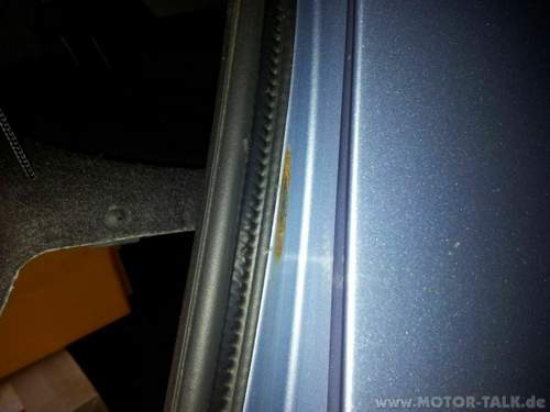

Man sollte auch erwähnen, dass abgesehen vom eingeschränkten Öffnungswinkel, das Schließen der Klappe bedeutend schwerer geht! Kinder oder zierliche Frauen könnten damit ein Problem haben. Auch wurde vereinzelt davon berichtet (u.A. von mir), dass die Dämpfer nach dem Umbau Kontakt mit der Karosserie hatten und somit Lackschäden verursachtet haben. Nicht zwangsläufig, aber KANN passieren.

Das einzige was ich nicht verstehe wie da eine lackschade passiert wenn man doch die orginal teile verwendet und wenn die offnungswinkel kleiner wird weil die durchmesser von 6YO 827 550C ist ca 4mm grösser als golf 6 dämpfer habe heute bei freund seine skoda fabia gemessen
Weil man die Lage des Dämpfers durch die 180 Grad Drehung der oberen Befestigung minimal verändert.
die lackschäden kommen nicht bei jedem golf vor!
je nach dem ob man noch die originalen oder die 600Nm dämpfer (die etwas dünner sind) verwendet.
wie man die kugelzapfenscharniere nach dem drehen genau befestigt.
die beiden löcher im scharnier haben ja 1-1,5mm spiel.
dann ist noch zu erwähnen, dass die innengewinde an die die scharniere befestigt werden nicht immer exakt an der gleichen stelle angebracht sind auch wenn der golf 6 karosserietechnisch fast oder gar ausschließlich maschinell hergestellt wurde.
1mm hier 1mm da schon fehlen 2mm und schon is der lack ab.
Erledigt ist das zeug habe vorgestern alles montiert dämpfer kurze kugelzapfen und scirocco puffer alles funktioniert einwandfrei keine lackschaden
