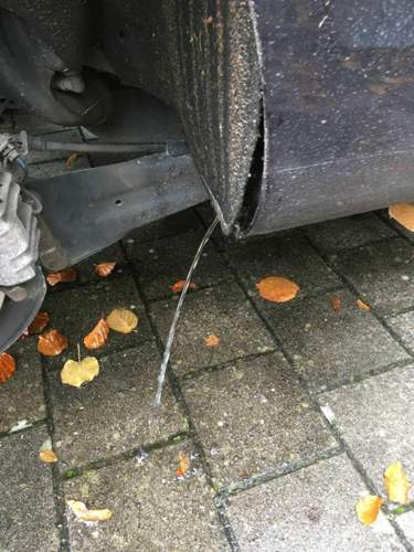

Moin,
es gibt ja schon Meldungen das Wasser im Golf 6 cabrio Schweller steht und bei Lastwechsel."schwappt".
Nun ist meiner mit 5 Türen leider auch betroffen(ich wohne NICHT im Überflutungsgebiet )
Bei sachtem Lastwechsel hörte ich seit 3 Tagen ein Wasserschwappen auf der Fahrerseite ,das schütteln der Türen wies nicht auf Wasser hin.
Dann habe ich mich nit einer Lampe unter das Fhzg gelegt und einen Gummistopfen im vorderen inneren Schwellerbereich geöfnet,hier kam mir ca 1/2 Ltr Wasser entgegen anfangs schwärzlich dann sauber .
Das Fhzg steht ständig, außer während der Fahrt in einer ebenen Garage,und das Wasser hätte die ganze Nacht zeit zum abfließen gehabt.
gibt es info`s über Techn.änderungen seitens VW (ähnlich wie beim 5 mit den Eisblöcken an den vorderen türen ).
anbei Fotos

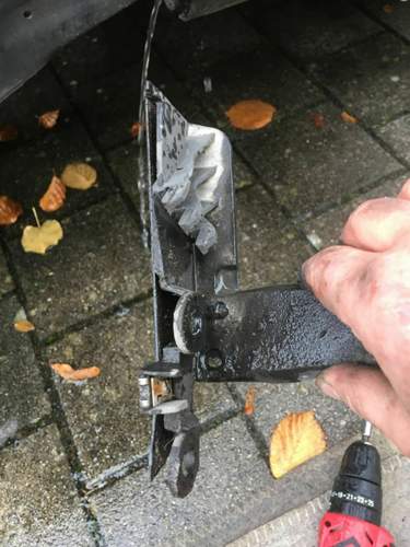

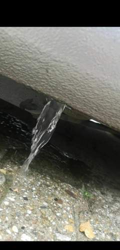

Ich hatte das Problem auch. Habe mich hier mal angemeldet, um euch die vermutliche Lösung mal zu zeigen.
Das Problem ist, dass Regenwasser vom Wasserkasten über den Radkasten abfließen soll. Wenn man über einen langen Zeitraum die Blätter und den Dreck der sich an der Abdeckung des Wasserkastens sammelt nicht entfernt, dann "kompostiert" sich das. Dieser feine Schmutz/Sand wird dann vom Regenwasser mit weggespült und staut sich zwischen Radhausschale und Schweller, da dort ein schalldämpfendes Pad eingearbeitet ist und sickert dann in den Schweller hinein.
Ich habe die Radhausschale gelöst (vier T20 Schrauben), den Dreck entfernt und ebenfalls mal den Bereich unter der Abdeckung des Wasserkastens gereinigt.
Unter der Wasserkastenabdeckung ist auf der Beifahrerseite noch eine weitere Abdeckung, die das Gebläse vor Nässe schützen soll. Diese ist an nur zwei Stellen geclipst und kann leicht entfernt werden. Man muss das Ding nur ein wenig hin und her drehen, da der Platz wirklich sehr begrenzt ist.
Anbei ein Paar Bilder mit den markieren Schrauben, von der Wasserkastenreinigung und dem Dreck der sich auf nur einer Seite angesammelt hat.

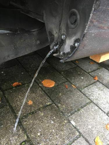

ich habe die Ursache gefunden .
Beim überprüfen des rechten Schwellers fand ich im vorderen Ende des Schwellers einen" fast kpl"zugeschmierten Wasserablauf.
Der Seitengleiche Ablauf links ist "kpl. mit Karosseriemasse" zugeschmiert !
Das Fhzg ist Unfallfrei und es ist kein durch Sonneneinstrahlung nachgesuppter Hohlraumschutz !
Hier die Foto`s von beiden Seiten.
Nächste Woche bin ich bei VW und verlange eine Hohlraumversiegelung in dem Bereich und eine Säuberung der Abläufe.
