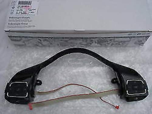

würde gerne meinen Golf 6 mit einem Multifunktionslenkrad nachrüsten lassen .
Hat er leider nicht gehabt als ich ihn gebraucht gekauft habe .
Weiss jemand was der Spass beim freundlichen kosten würde , oder kann man das wömöglich selbst machen .
Bei ebay gibts ja so verschienen Nachrüstmöglichkeiten ! s. Bild !!!
Wer weiss was ???
Gruss Kölle

Die Tasten haben die Nummer 5K0998537A. Das sind die originalen Tasten vom MuFu Lenkrad und die passen leider nicht auf das normale 3-Speichenrad da die Rundungen am Lenkrad und Airbag unterschiedlich sind.

also meinst du das es mit diesem tasten-nachrüst-satz für 80euro nicht hinhaut ?
habe auch das 3speichen-lenkrad mit der spange...
quasi das hier:
http://data.motor-talk.de/.../ohne-15521.jpg
gibts dafür keinen tasten-nachrüstsatz...
nein, gibts nicht !!! du mußt das komplette lenkrad wechseln...

Also nur die Tasten reichen nicht, denn die passen nicht an das Lenkrad wie schon gesagt. Das heißt du brauchst ein neues Lenkrad und warscheinlich auch einen neuen Airbag, denn der passt meines wissens nicht an das Lenkrad mit tasten
kosten schätze ich mal so auf ca.700-1000€ Lenkrad u. Airbag
Mit dem alten Lenksäulensteuergerät sollte das wohl funktionieren muss halt umcodiert werden, bin aber nicht 100% sicher
gruß kay
das lenkrad bekommst du komplett mit airbag, nagelneu bei ebay für 250 euro...und zwar das gti-lenkrad

GRA funktioniert weiterhin über den Hebel. Über das MuFu kann das Radio gesteuert werden, zumindest Lautstärke, nächster Titel, Ordnerwahl..., dann noch die MFA und Freisprecheinrichtung.
